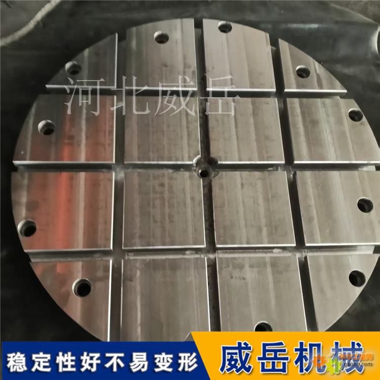

圆形铸铁平台的安装,核心在于利用其对称形状,通过科学布置支撑点和精细调平,确保整个圆面成为一个理想的测量基准面。整个过程主要分为安装方式选择、支撑点布置、精细调平和验收维护几个阶段。

圆形平台因其对称形状,支撑点布置有其独特要求——通常按同心圆等距排列,以保证受力均匀。
常用支撑方案:
环形均布支撑(首和选方案):垫铁沿1-2个同心圆环等距布置。对于直径较大的平台,可在距中和心约2/3半径处设置主支撑环,边缘附近设辅助支撑环。
三点支撑扩展(经典方法):在平台上虚拟一个内接等边三角形,在三个顶点及中和心点附近布置主要支撑点,其间增设辅助支撑以防止变形。
垫铁数量:平台直径每增加1米,支撑点数量需相应增加,确保单位面积支撑力充足,防止平台中部下垂。
三、精细调平流程
调平的核心目标是使整个圆面成为理想平面,顺序是 “先定中和心高度,再调同心圆环,比较后整体优化” 。
吊装就位:必和须使用平台预留的吊装孔(通常为3个或4个,对称布置)进行平稳吊装,严禁利用平台边缘或T型槽吊装。
建立测量基准:将电子水平仪置于平台中和心点,以此作为调平的基准点,确定“零位”或参考高度。
调整中和心区域:以中和心点为基准,调整靠近中和心的第和一支撑环上的垫铁,使该环上对称各点的读数与中和心点一致或呈均匀过渡,形成中和心“小平面”。
调整外环:由内向外依次调整各支撑环。使用桥板配合水平仪,测量从中和心到边缘的径向高差,以及同一圆周上对称点之间的切向高差,确保同一圆周上的点处于同一高度。
网格法复测与精调:在平台表面画出“米”字形或放射状网格线,测量各点高度。分析数据,找出高点(凸区)和低点(凹区),通过微调局部垫铁消除不规则扭曲。
需避免的典型变形:锥形(一边整体高一边整体低)、鞍形(对角线一高一低)、波浪形(圆周方向高低交替)。
调平原则:调整某一点时,同步调整其对称点,保持受力平衡。每次调整后静置数分钟,待应力重新分布后再进行测量。
