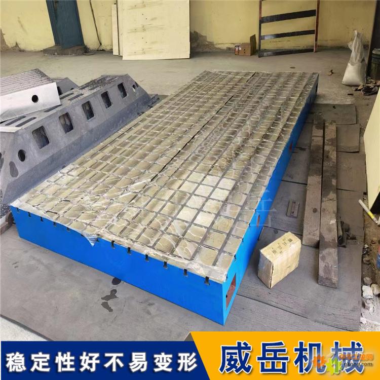

铸铁试验平板,也可称为试验平台或实验平板,是铸铁平板家族中的重要成员-1。它专门为动力实验、设备调试和精和密测量等场景设计,核心优势在于其相当高的平面稳定性和承载能力-1-3。

铸铁试验平板的工作面外形多样,常见的有长方形、正方形或圆形-1。其比较显著的结构特征是工作面上加工有T型槽、U型槽、圆孔或长孔,这些槽孔用于固定各种试验设备和被测工件-1-6。
规格覆盖范围很广,从100mm×100mm的小型平台到8000mm×3000mm的大型拼装平台均可生产-1-4。对于超大型平台,可采用多块拼接的方式满足使用需求。
