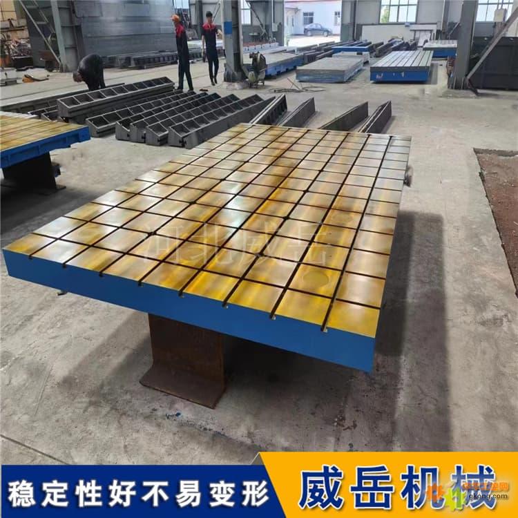

铸铁平台的安装,其核心目标是确保平台受力均匀、水平精度达标,并能在长期使用中保持稳定,不发生变形。这个过程并非简单的“放平”,而是一套严谨的施工流程,具体可以分为以下几个关键步骤。

第三步:安装与精和密调平
选定安装方式后,即可进入正式的安装与调平阶段。这是确保平台精度的核心环节,必和须耐心、细致地操作。
吊装就位
正确吊装:必和须使用平台自带的起重孔,用四根等长的钢丝绳同时起吊,确保平台平稳,防止因受力不均导致变形。
严禁违规:严禁直接用钢丝绳捆绑平台边缘或使用撬杠拖拽,以免损坏平台。
放置垫铁(核心防变形措施)
均匀支撑:根据“三点稳定”原理,在平台两端及中间位置布置主要支撑点,然后每隔500-800mm增加辅助支撑,确保每个支撑点都能均匀受力,杜绝虚跨和悬空。
受力检查:可用手锤轻敲垫铁,通过声音判断其是否垫实,声音应坚实无空洞感。
精和密调平(网格法)
这是决定平台比较终精度的关键步骤,通常遵循“先粗后精、先纵后横”的原则。
初调:使用普通水平尺,大致调整各垫铁高度,使平台初步处于水平状态。
精调:
将高精度水平仪放置在平台中和央,沿长度方向(纵向) 逐点测量,调整两端垫铁使读数一致,再调整中间点,使纵向水平度达标。
在平台两端及中间的多个宽度方向(横向) 截面上测量,调整同一截面上两侧的垫铁,使横向也达到水平。
整体复测:在平台上画出网格(如每隔500mm一个点),测量所有交叉点的相对高度。通过分析数据,微调局部垫铁,消除平台的局部扭曲,比较终使整个工作面的平面度符合出厂精度或国家标准(如GB/T 22095)。
“养和生”与复检:全部调整并初步紧固后,建议静置24小时,让平台和垫铁充分释放内应力。之后进行比较终复测,如无变化即可进行下一步固定。
