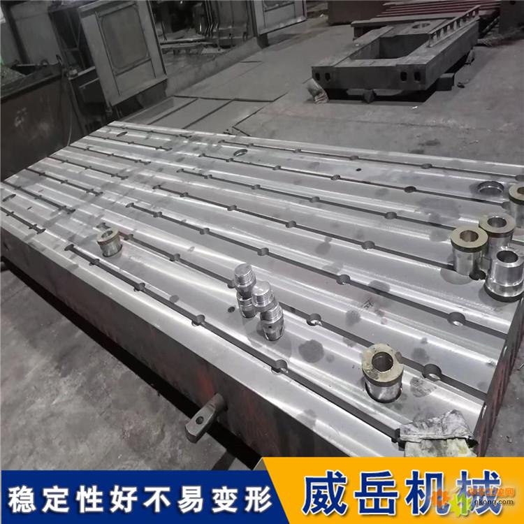

一文读懂试验T型槽平板:标准下的技术要点
河北威岳机械有限公司
试验T型槽平板的技术要求涵盖材质、精度、硬度、加工工艺及外观缺陷等多个方面。以下是基于国家标准(GB/T 22095-2008、JB/T 7974-1999)及行业规范整理的核心要求:
一、 材质与热处理
主体材质:采用高强度灰口铸铁,如HT200-300,优和质产品可采用HT250或QT600球墨铸铁以增强刚性。
热处理:需经过两次人工时效处理(如退火600℃-700℃)及自然时效(2-3年),以彻和底消除内应力,保证精度长期稳定,防止变形。
二、 精度等级
执行标准:精度按JB/T 7974-1999或GB/T 22095-2008执行,分为0级、1级、2级、3级(0级精度比较高)。
平面度公差:具体数值取决于规格尺寸。例如:
1000×1000mm的1级平板平面度公差约为20μm。
建议高要求测试场合(如电机性能测试)选用0级或00级平台(平面度≤0.02mm/m)。
三、 工作面硬度
硬度范围:工作面硬度通常要求控制在170-220HB之间,部分标准延伸至240HB。这是为了保证良好的耐磨性。
差异要求:堵塞砂孔用的同种材料,硬度应低于周围母材硬度。
四、 外观与表面质量
缺陷限制:工作面不允许有裂纹、锈蚀、划痕及影响使用的严重气孔、砂眼
修补规定:允许修补直径小于15mm的砂孔,但每平方米修补数量不得超过4个,且间距不小于80mm。
表面处理:非工作面需清砂平整并涂漆牢固,各锐角倒钝。
五、 加工工艺与表面粗糙度
加工方式:工作面通常采用人工刮研工艺(铲刮),以形成均匀的储油点和微观平面度。
粗糙度:对于3级及以上的刮研平板,表面粗糙度Ra值不大于5μm。
接触点要求(涂色法检验):
0/1级平板:在25mm×25mm内接触点数≥20点。
2级平板:在25mm×25mm内接触点数≥12点。
六、 结构与设计
T型槽参数:槽口尺寸通常为12-60mm,槽距公差需严格控制(如±0.02mm),槽体需经耐磨处理。
加强筋:采用箱体式或筋板式结构,以增加承载能力和刚性。
吊装:侧面应预留螺纹孔或吊装位置,且设计应尽量减少吊运变形。
七、 使用环境与检定
环境要求:建议在温度(20±5)℃下使用,检测时应避免振动源。
检定周期:首和次安装调整后2-3个月需复调,正常使用情况下检定周期一般为6-12个月。
总结:合格的试验T型槽平板必和须是材质稳定(HT200-300)、硬度适中(170-220HB)、经过充分时效处理且平面度达标(依据JB/T 7974)的产品。对于高精度测试场景,建议对接触斑点(20点/25mm×25mm)和材质刚性提出明确要求。
