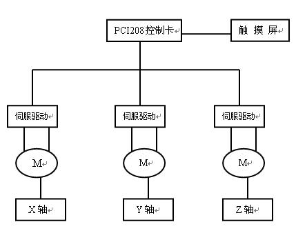

、控制系统及电控配电系统
控制系统由工控机、英国TRIO运动控制卡组成,型号为PCI208。该系统可预置多种工件的涂胶程序,更换品种时可在触摸屏上调用相应程序。

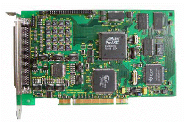

PCI208
是Trio Motion公司的一款基于PC机的PCI总线控制的数字运动控制卡,该控制卡采用了独立的120MHz的DSP微处理器技术,提高了电机运动和计算的处理速度。该控制卡可以控制2~8个轴的伺服电机或步进电机或者是二者的任意结合;32-bit的33MHz,2.2版本的PCI总线。采用100-pin的高密度屏蔽电缆与外部转接模块连接,提高了设备的抗干扰信号的能力。提供Active X可以用VB、VC、C/C++等高级语言根据设备的需要进行二次开发,还有CAN总线口,可以根据设备的需要对I/O和模拟输入口进行扩展,1~8个轴直线插补、圆弧插补、螺旋线插补、轮廓控制、速度控制、电子齿轮、电子凸轮、同步、虚拟轴控制,运动控制卡有丰富的函数库,可以任意设定运动特性,如加速曲线形状,空间曲线的插补运动,能过实现平滑的运动特性
