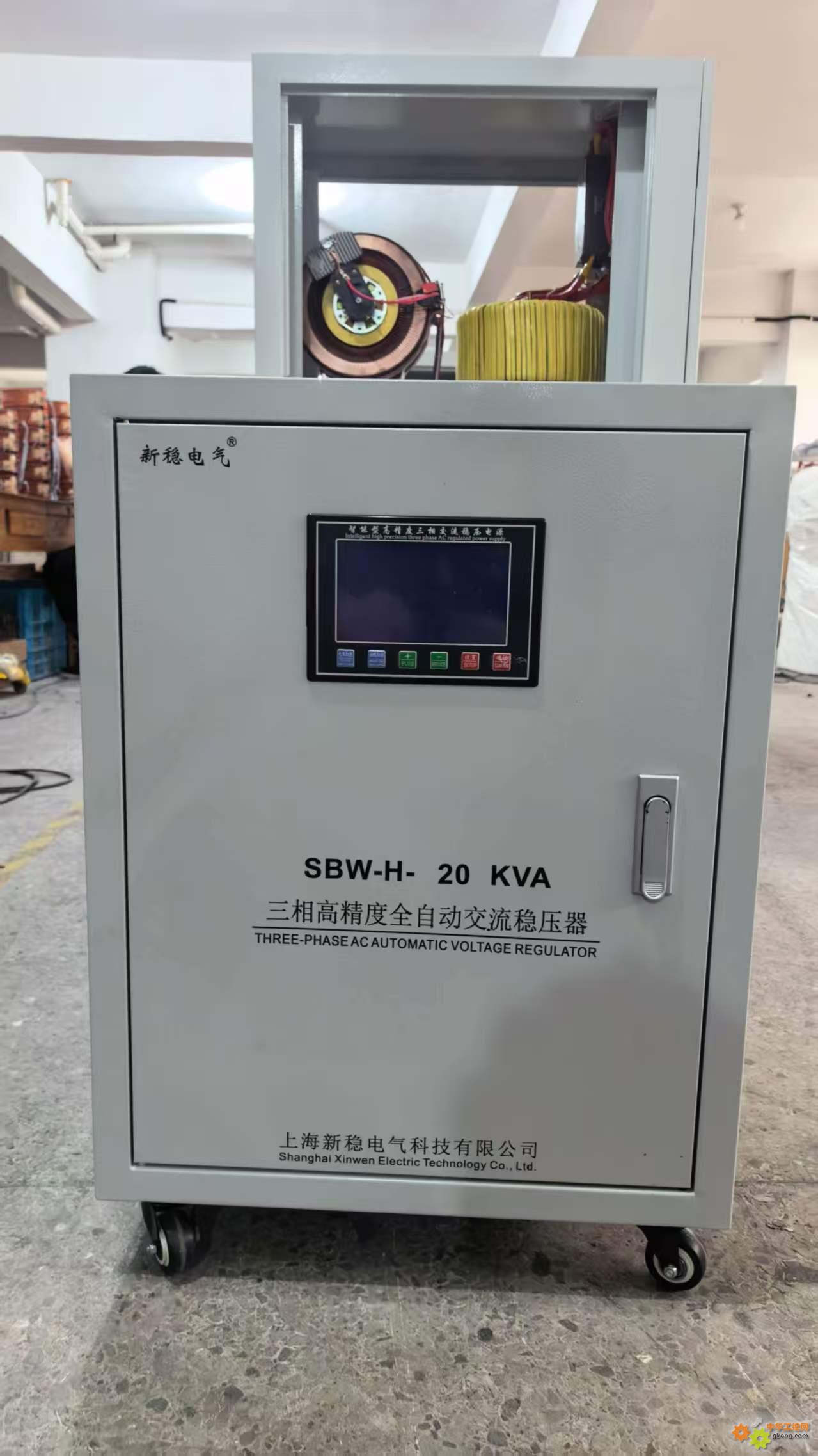

2. SBW/DBW系列补偿式稳压器
· 适用:电机类设备、空压机、注塑机
· 精度:±3%~±5%
· 响应:<1秒
· 功率:10kVA~3000kVA
