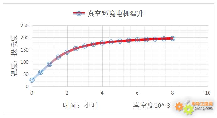

真空电机和普通电机相比,重点做了两个方面的处理。一是低出气,采用特殊材料和工艺。二是耐高温,本身电机属于动力原件,如果在真空10^-3转一个半小时的时候,温度可以达到130度以上。普通电机(采用钕铁硼)耐温通常是在130度以下,超过这个温度,电机将产生扭矩降低、线材软化、永磁材料退磁甚至造成永久损害。而我们的真空电机长时工作可承受280度的温度。另外一个原因是,普通电机在出气率方面没有做特殊处理,我们电机经过真空高温脱气、真空浸漆等处理,更符合真空中的应用。
