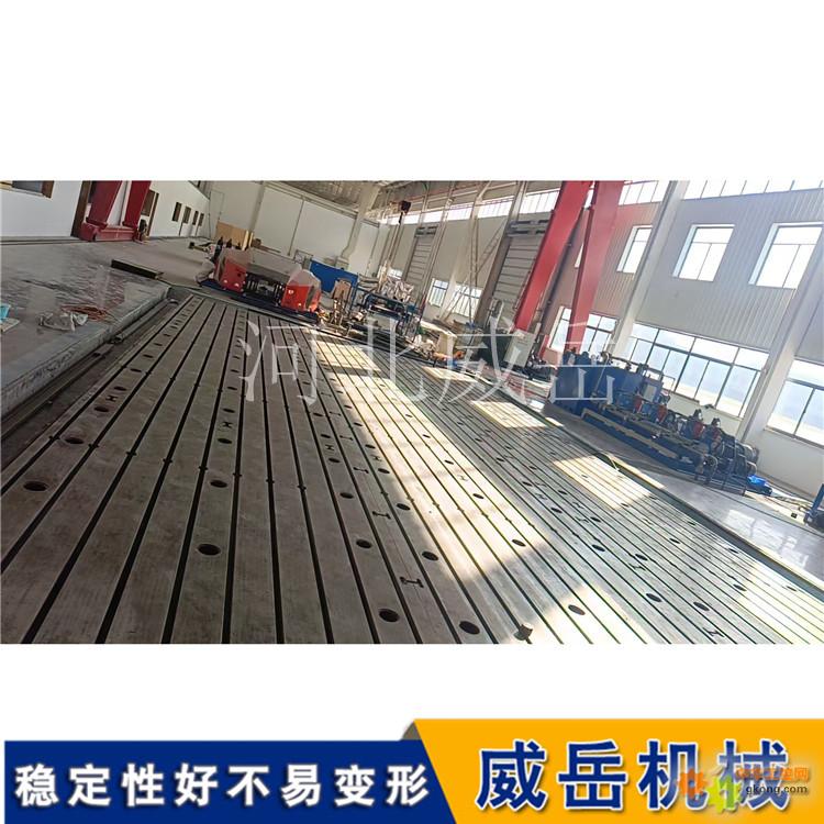

T型槽工作台
? 优势:这是比较通用的类型,通过T型槽使用螺栓、压板固定工件,夹持力大、可靠性高,尤其适合重切削或异形、大型工件。
? 劣势:装夹工件耗时较长,需要手动锁紧,不适合大批量流水线生产。

3. 材质与结构共性
材质优势:优0质铸铁(如HT200-300)是主流选择。经过时效处理(自然时效2-3年或人工时效)的工作台,内应力小,稳定性相当好,能长期保持精度不变形。
结构劣势:虽然铸铁吸震性好,但自重大。如果选择过大尺寸的工作台,不仅占用空间,还会增加机床进给系统的负载,导致能耗增加和动态响应变慢。
