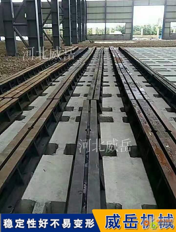

地轨安装调试通常分为四个阶段:地基准备、初调固定、二次灌浆、精调验收。每一步都需严格把控,避免后期变形或精度失效。
地基与准备阶段
在安装地轨前,确保基础条件达标,这是长期稳定使用的根本。
地基强度方面,建议采用C30以上强度的混凝土,地基厚度不小于200毫米并配钢筋网,浇筑后养护时间不能少于14天,这样能有效防止日后地基沉降。地面平整度要求安装地面在每平方米范围内的平整度误差控制在5毫米以内,同时要彻0底清理杂物,并根据设计图纸在地面上画好安装基准线。环境要求上,地轨应安装在通风、干燥的环境里,远离热源以及有腐蚀性的气体或液体,避免这些因素影响地轨长期精度。安装工具需要提前准备齐全,主要包括:精度为0.02毫米每米的框式水平仪或合像水平仪、条形桥板、扭矩扳手、M8及以上规格的地脚螺栓、用于调整的塞铁或调整垫铁,以及后续灌浆所需的高强灌浆料。
初调与固定
这一阶段的目标是将地轨初步定和位并临时固定,为后续的灌浆工作做准备。
放置与粗调时,应使用四根等长的钢丝绳挂在起重孔上吊装地轨,防止吊装导致变形。将地轨沿基准线放置好后,以条形桥板和水平仪为工具,先精0确调平一根作为基准的轨道,然后以这根基准轨道为参照,依次初步调平其他轨道。底面贴合是一个至关重要的环节:轨道底面与混凝土地面必0须完全紧密着力,绝0对不允许存在虚跨或悬空的间隙。如果存在间隙,一旦承载载荷,地轨就易发生弯曲变形。初步固定的方法是,沿轨道内侧两边,按照大约500到700毫米的间距打入M8的铁膨胀钉或射钉,对地轨进行初步锁紧,注意这一次不要完全锁死,为精调留出余地。
二次灌浆与精调
灌浆之后地轨的位置就基本固定了,因此这个阶段的精度调整工作最0为关键,需要格外仔细。
二次灌浆要在初调合格后进行,对地轨底部进行水泥灌浆,推0荐使用高强无收缩灌浆料以保证密实度。必0须等待水泥浆完全凝固(通常需要数天时间)之后,才能开始精调工作。水平精调时,使用精度为0.02毫米每米的水平仪,按照“三点支撑法”(即每间隔一段距离取一个测量点)逐点检查地轨的水平度。通过调节垫铁的高度或增减垫铁片,使单根地轨的水平度终达到不大于0.03毫米每米。平行度与直线度精调则是在水平度达标后,调整相邻轨道之间的平行关系,终要求地轨全长的平行度偏差小于2毫米,且两轨道上对应点的高度差不超过1毫米。
终验收与测试
验收是检验安装质量的最后关口,建议按照以下标准严格进行。
静置观察:在精调全部完成后,让地轨系统静置24小时,之后再次复测水平度与平行度,确认地轨没有因为内部应力释放而产生新的偏差。载荷测试:模拟地轨实际工作时可能承受的负载,推0荐按照额定载荷的80%均匀地放置重物,并保持12小时。之后再次复测地轨的变形量,通常要求变形量控制在0.02毫米每米以内。终紧固:测试合格后,采用对角交替、逐步增加扭力的方式,按照规定的扭矩值(例如150到220牛顿·米)将所有地脚螺栓终锁紧。
总结与长效维护
安装调试的结束,其实是长效维护的开始。建议您建立定期检定制度,每6到12个月用水平仪复检一次地轨精度,并建立档案。在规范日常操作方面,工件应轻拿轻放,严禁冲击;移动设备时,速度建议不超过每分钟5米,加速度不超过每二次方秒0.5米。如果遇到精度问题,应急修复原则如下:轻度变形(不大于0.08毫米每米)可尝试手工修研;中度变形需要由专业厂家进行精铣加手工刮研(这是核心技术);重度变形则建议报废或通过镶补方式修复。
