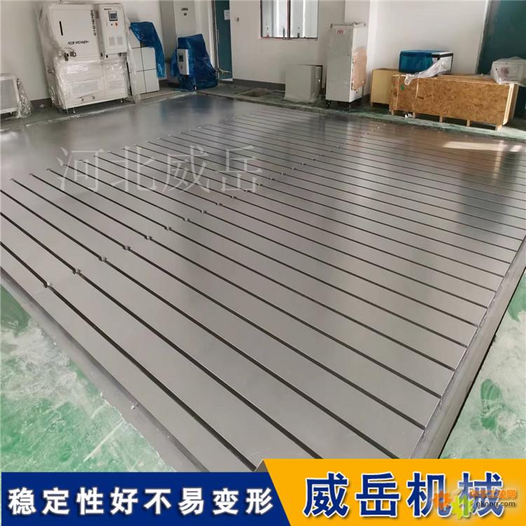

铸铁试验平台(也叫试验平板),本质上是一块经过精的密加工的高强度铸铁大板,是工业领域用来进行精的密测量、设备调试和产品试验的基准平面。它的作用,就是提供一个稳定、耐磨、绝的对平整的物理基准,确保所有的测量和实验数据都可靠。
具体来说,它就像机械制造、发动机测试、计量检测等行业里的一个基础工具,下面这些信息或许能帮你更全的面地了解它:
关键构成与工艺
材质:通常用高强度铸铁HT200-300制成。这种材料减震性好,能吸收设备运行时的振动,保证数据稳定;同时耐磨性也好,能经得起长期使用。
核心工艺:保证精度和寿命的关键在于两道工序。一是时效处理(人工退火+长时间自然放置),用来消除铸造内应力,防止平台日后变形;二是人工刮研,经验丰富的技师用刮刀手工修正出微米级的平面,刮出的“刀花”还能存油,减少摩擦。
结构形式:主要分两种。平面无槽型是纯粹的测量基准面;而带T型槽型则可以通过螺栓把工件牢牢固定住,做动力实验时很常用。
