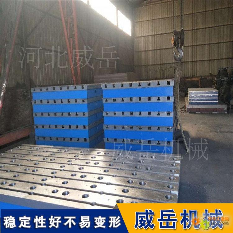

标准型铸铁装配平台:常见的类型,材质多为HT200-300高强度铸铁,经过时效处理消除内应力,结构稳定耐磨。台面通常带有T型槽,方便使用螺栓、压板等夹具快速固定工件。广泛应用于各类机械的组装和调试。
固定式/重型铸铁装配平台:针对大型、重型工件设计。通过采用更厚的台面和加强筋板结构来提升刚性和承载力。可以承受数十吨的重型部件,多用于大型设备底座、重型机床的装配与调试。
拼接型铸铁装配平台:当单个平台尺寸无法满足超大型工件装配时,可将多块标准平台拼接组合使用。这种方式在保证精度的同时,灵活地扩展了工作面积,解决了大型设备装配的场地难题。
带孔/槽多功能装配平台:除了常规T型槽,台面上还可加工圆孔、U型孔或长孔。例如焊接平台上的孔可用于清理焊渣和废弃物。这类平台适合焊接、铆接等辅助工序,集成了清理和固定功能。
