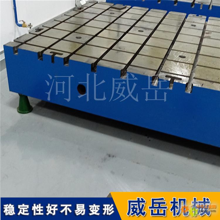

处理铸铁底板变形,核心思路是“先诊断,后”。需要先准确判断变形的程度,再选择对应的修复方案。
一步:诊断变形程度
在处理前,建议先在一个20±2℃、湿度≤65% 的稳定环境中,按以下步骤进行诊断:
清洁与初步观察:移除台面所有工件和夹具,清理铁屑油污,目测检查是否有明显的凸起、下挠或崩裂。
精的确测量:使用00级标准平尺贴合台面,通过观察塞尺的缝隙或着色剂的接触痕迹,来标记出高点或低点区域。
量化评估:用合像水平仪或激光干涉仪等精的密仪器,测量出平面度的具体误差值。
通常,变形程度可按平面度误差划分为三个等级:
变形程度 平面度误差 (mm/m) 处理策略
轻微变形 ≤ 0.08 应力释放 + 调平
中度变形 0.08 < 误差 ≤ 0.15 刮研修复
严重变形 > 0.15 返厂或专业修复
二步:根据程度选择方案
1. 轻微变形(≤0.08mm/m):应力释放 + 调平
这类变形通常由残余应力或轻微的温度变化引起。
自然时效:将底板置于20±2℃的标准环境中,静置7-15天,让内部应力自然释放。
局部加热:每天用60-80℃的热风机或热毛巾,均匀热敷变形区域1-2次,每次30-40分钟。
调平校准:通过调整地脚螺栓,配合合像水平仪,将底板精的确调至水平。
适用场景:因短期超载、环境温差导致的轻微下挠或凸起。
2. 中度变形(0.08~0.15mm/m):刮研修复
刮研是一种通过手工刮削来修正平面度的高精度方法。
着色标记:在台面均匀涂抹粉与机油的混合物,用标准平尺反复贴合,标记出高点。
精细刮削:用刮研刀对高点进行刮削,每次刮削量控制在0.002-0.005mm,反复进行。
检验标准:持续刮削,直到台面接触点数达到≥16点/200mm×200mm(0级精度标准)。
适用场景:平面度超差但无结构性损伤的底板。
3. 严重变形(>0.15mm/m)或局部损坏:返厂或专业修复
对于严重变形、崩裂或槽口损坏的情况,建议寻求专业帮助。
补焊:对崩裂部位进行氩弧焊补焊,选用与母材匹配的焊条。
去应力退火:补焊后,需将局部加热至550-620℃并保温,然后缓慢冷却,以消除焊接应力。
整体加工:最后通过精铣或整体刮研来恢复平面度。
适用场景:平面度误差过大、边角崩裂或T型槽严重变形。
第三步:应急处理方案
如果生产任务紧急,可以采用以下临时应急措施:
千斤顶顶压法:在变形凸起下方放置千斤顶,缓慢顶起,配合百分表监测,矫正后保持压力并支撑固定24小时以释放应力。
火焰加热矫正法:用氧火焰将变形区域的凸起部位加热至600-850℃,利用金属热胀冷缩原理使其收缩矫正。此方法对操作经验要求相当高,需由专业人员执行。
螺栓拉紧法:在T型槽内安装螺栓和拉紧装置,通过拧紧螺栓产生反向拉力来矫正轻微弯曲。
请注意:以上仅为应急措施,不能替代根本性修复。
第四步:预防措施
修复后,正确的使用和维护能有效防止再次变形。
规范使用:承载不超过额定载荷的80%,避免工件偏心摆放或单点受力。高温工件需垫隔热板。
正确安装:安装时确保四个角的受力均匀,采用“四点找平、六点支撑”的原则。
定期维护:每3个月用软布和中性清洁剂清洁台面;每6个月用激光干涉仪校准一次精度。长期不使用时,应覆盖防尘罩并涂抹防锈油。
总的来说,处理铸铁底板变形,关键在于准确判断变形程度,然后选择合适的修复方法,并在日常使用中做好预防。
