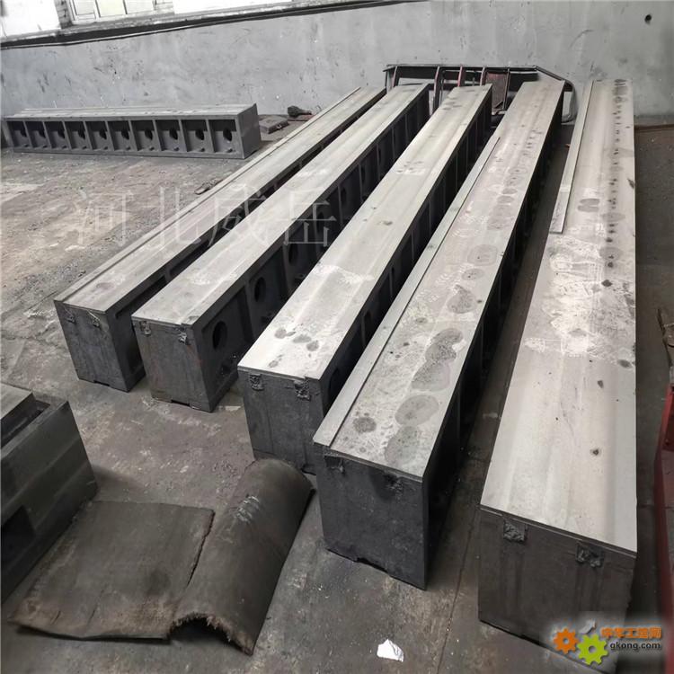

条形铸铁平台,常被称作铸铁地轨,其优缺点都十分鲜明。它的大优点是“灵活”,能像积木一样拼接出超长的工作区域;而大的缺点则是其“精度”,拼接后的整体平面度无法与一整块高精度平台相比。
以下是更详细的优劣势分析:
主要优点
拼接灵活,长度不限:这是其核心的优势。单根条形平台的长度通常在1米到6米之间,但可以通过多根首尾对接,组成几米甚至几十米长的连续工作台面。非常适合处理风电、船舶、重型机床等超长或超大型工件。
布局与扩展性强:除了首尾相接,还可以将多根平台平行摆放,拼出一个宽广的工作区间。当车间布局调整或工件尺寸变化时,可以重新排列组合,甚至增加新的平台,灵活性远高于固定尺寸的整体平台。
安装与运输相对方便:相比同面积的一整块巨型铸铁平台,单根条形平台的体积和重量更小,运输和吊装就位都更容易。安装时,通过地脚螺栓直接固定在混凝土地基上即可。
功能扩展性好:工作面上通常预制有T型槽,可以方便地安装和固定各种夹具、定位块或辅助设备,满足装配、焊接等多种作业需求。
材料特性优良:采用高强度灰铸铁(如HT200-300)或球墨铸铁制造,经过时效处理消除内应力,保证了长期使用的稳定性和抗变形能力。同时,铸铁材料具备优良的减震性和耐磨性,能吸收振动,确保测量和加工的稳定。
主要缺点
拼接精度有所牺牲:这是其主要的短板。每一根条形平台本身的直线度和平面度可以做到很高,但拼接后整个工作区的整体平面度,会极大受到地基、安装调平水平的影响。因此,它无法达到同等级一整块高精度铸铁平台那样的全域平面度,不适合作为高精度测量的绝对基准。
铸铁材料的固有缺点:和所有铸铁平台一样,它也存在自重大、材质脆怕撞击、易生锈需日常防锈保养等问题。同时,其前期投入和定制周期也相对较长。
前期规划要求高:安装前需要设计并施工稳固的混凝土地基,并预埋地脚螺栓。一旦安装就位,后期再想移动位置会非常困难。
总结:如何选择?
简单来说,条形铸铁平台(地轨)牺牲了部分绝对精度,换来了布局上的高度灵活性。
如果你的工作是大型设备的装配、焊接、维修,或者处理有明确支撑点的“大块头”工件,并且看重成本效益和未来布局的灵活性,那么条形铸铁平台(地轨)是更合适的选择。
如果你的核心工作是高精度的测量、划线、检测,需要一个极致平整的“标准答案”式平面,那么一整块高精度的铸铁平台才是更优选择。
可以把条形铸铁平台(地轨) 想象成可以灵活铺设的“铁轨+枕木”,适合承载重型“火车”;而高精度整体平台则像一张巨大的“玻璃台球桌”,是为精密量具提供完美“滚动”平面的
