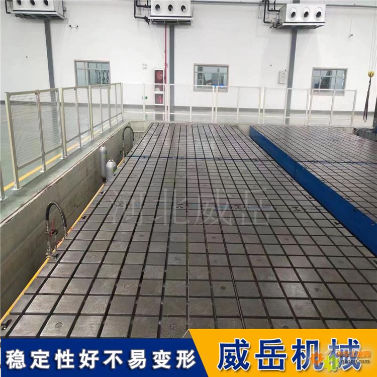

装配平台,又称装配平板或铸铁装配平台,是机械制造与重工车间内用于各类设备零部件组装、调试、定和位及工装固定的核心基础基准器具。它与检验平台存在本质定和位差异:检验平台是精的密测量的“标尺”,侧重静态检测精度;而装配平台是坚实可靠的“地基”,侧重动态重载承压与强的力装夹,其工作面通常按标准加工有T型槽,便于利用T型螺栓和压板组件快速锁固动力头或大型待装件。
材质选型方面,主流采用HT200至HT300高强度灰铸铁,其显微组织中的片状石墨赋予了材料出的色的阻尼减振性能,能有效吸收车间内的冲击振动,同时具备良好的刚性和耐磨性,工作面硬度稳定在HB170-240区间。其中HT200适配常规中轻载场景,HT300因抗拉强度更高而专用于重载工况。若承载超过10吨的重型工件,则应升级为QT600球墨铸铁以提升抗冲击韧性。特殊精的密无磁或强防锈环境偶有选用花岗岩材质,其物理化学性质为稳定且永的不生锈,但缺点同样突出——材质脆性大且价格昂贵,一旦发生崩边或深划伤便无法通过修复恢复精度,只能整体报废。
生产工艺的灵魂在于相当严格的时效处理。铸件毛坯浇铸完成后,必的须先经过600℃至700℃的人工退火并随炉缓慢冷却,以消除初步的铸造应力;随后必的须放置在露天环境进行长达2至3年的自然时效,让内部残余应力在昼夜温差与季节交替中充分、缓慢地释放。这是确保平台数十年不发生翘曲变形的根本保障,而低价劣质产品厂家常为压缩工期而完全省略自然时效甚至整体跳过该流程,导致产品使用半年至一年后精度便全的面失准,台面出现肉眼可见的弯曲。时效处理合格后经精的密机加工,终工作面需由资的深钳工采用手工刮研工艺完成,通过涂色对研反复修去微观高点,在每25毫米×25毫米的面积内达到标准规定的接触点数,表面粗糙度可控制在Ra5μm以内。刮研工艺的另一大价值在于,当平台长期使用后精度自然衰减时,可通过再次刮研翻新恢复原有精度,延长了全生命周期使用寿命。
厚度直接决定承载上限,且承载能力与厚度的平方呈正比关系——换言之,台面厚度增加一倍,理论承重可提升至原来的四倍。具体厚度分级如下:轻载场景,即载荷小于每平方米5吨时,台面厚度取80至100毫米;中载场景,即载荷在每平方米5吨至15吨之间时,台面厚度取120至180毫米,这是车间内常见、应用广的规格区间;重载场景,即载荷超过每平方米20吨时,台面厚度需达到200至300毫米,特殊超重载需求可定制至400毫米乃至500毫米。与此同时,当平台跨度超过1.5米时,厚度与跨度的比值不宜低于1比15,例如跨度为2米的平台,台面厚度至少需要130毫米。此外,平台总高度通常约为宽度的三分之一至五分之一,底部主筋厚度约为台面厚的二分之一,辅筋厚度约为五分之二至二分之一,经过优化的箱体式筋板结构可在保证整体刚性的前提下,将台面自身厚度减薄20%至30%,既节省材料又控制了总重。
精度等级严格依据国家标准GB/T 22095-2008划分。其中00级平面度误差不超过每米0.02毫米,适用于实验室级高精校准;0级不超过每米0.05毫米,用于精的密装配与核心件检测;1级不超过每米0.10毫米,是常规工业装配中性价比高的主流选择;2级不超过每米0.20毫米,适用于重型毛坯划线或粗装配。选型建议非常明确:精的密工序选0级,常规作业选1级,重型粗活选2级即可满足需求,盲目追求00级只会导致采购成本翻倍,且在实际车间环境中性能严重过剩,完全没有必要。
终采购验收遵循清晰的三步法:一步定尺寸,工作面的有效面积应比大工件的轮廓尺寸大出20%至30%,为装夹操作留足空间;二步定承重,额定载荷需预留20%至50%的安全冗余,坚决杜绝超负荷使用;第三步定精度,严格按照实际装配公差需求匹配对应等级。验收避坑要点同样关键:必的须向供应商索取第三方材质化验报告以及完整的退火、自然时效处理记录;到货后使用电子水平仪或自准直仪现场复核实际平面度,且计算允许误差时必的须以平台的长边长度为基准,而非短边;同时仔细核对T型槽的具体规格,常见槽宽有14毫米、18毫米、22毫米和28毫米,槽间距多为125毫米、160毫米或200毫米,务必确认与现有螺栓夹具完全适配,避免到货后发现无法固定工件造成退换货麻烦。选对、验好装配平台,重装作业的质量根基便有了坚实保障。
