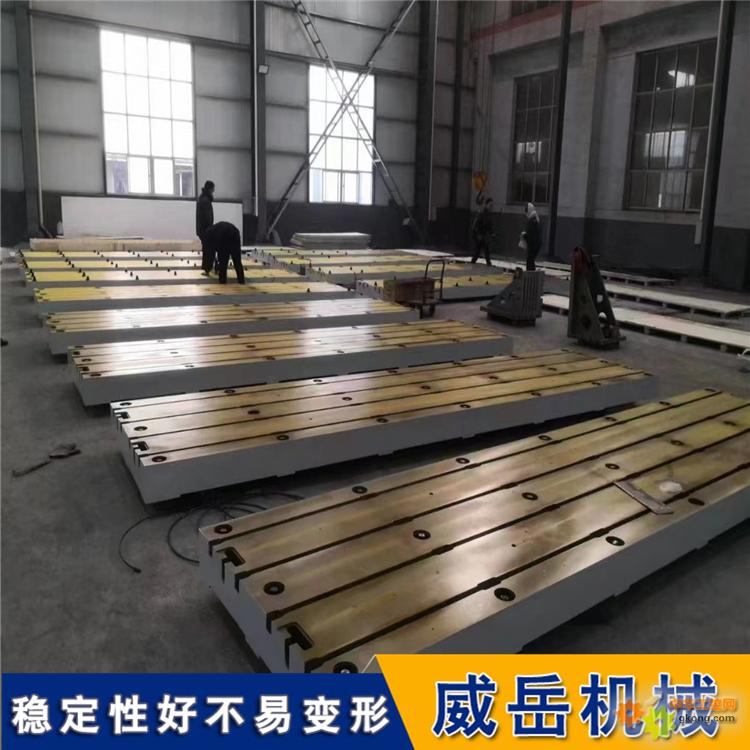

机床工作台的优势可以概括为高精度、高刚性、高的效率和经久耐用,它是机床实现精的密加工的基石--19。
具体来看,其优势主要体现在以下几个方面:
材质与工艺:稳定耐用的根基
优的质铸铁材质:多数工作台采用高强度铸铁(如HT200-300) 一体浇筑成型-4-1。其中,HT250/HT300灰铸铁是行业主流,其减震性是球墨铸铁的2-4倍,能有效吸收切削震动,保证加工表面光洁--20。工作面硬度通常为HB170-240,兼顾了耐磨性与韧性--1。
严格的时效处理:铸造后会经过人工退火(600-700℃) 和长达2-3年的自然时效处理,彻的底消除内应力,确保工作台在长期使用中不易变形--19-1。
精的密加工:台面经过粗铣、精磨、精细刮研等多道工序,确保相当高的平面度-4-19。
精度与稳定性:加工品质的基石
高精度定和位:精的密的加工工艺配合高精度导轨和丝杠,可实现微米级的定和位精度-19。例如,部分高的端数控回转工作台的重复定和位精度可达到甚至优于5弧秒-。
精度保持性:由于材质稳定、经过充分时效处理且耐磨,工作台能在多年使用中保持初始精度--4。
抗环境干扰:优的质铸铁的温度系数低,尺寸受车间温度变化影响小--2。同时材质耐潮、耐腐蚀,能适应切削液、油污等恶劣环境--1-4。
刚性与承载能力:强的力切削的保障
高刚性结构:通过筋板式或箱体式结构设计,大幅提升了抗变形能力-19-1。即使是重达50吨的工件也能稳固支撑-。
强的力吸震:灰铸铁材质本身就能有效吸收和衰减切削时产生的振动-20。部分高的端型号还会采用静压导轨技术,利用高压油膜悬浮,具备无摩擦、无磨损、吸振性好的显著优势--19。
高的效与灵活性:提升生产效率的法宝
快速装夹:标准的T型槽设计,配合螺栓、压板,可快速固定各种工件和夹具-3-19。磁力工作台则利用电磁力快速吸持铁磁性工件,装夹更为便捷--3。
减少辅助时间:在自动化产线中,双工作台或托盘交换系统能实现“加工与装卸同步”,实现近乎无停顿的连续生产-19-。
多面加工能力:回转工作台可作为伺服轴(如C轴),实现复杂零件的多面体和曲面加工-19-;翻转式工作台则能一次装夹完成多个面的加工-19。
耐用与易维护:降低长期成本
超长寿命:凭借其坚固的材质和稳定的结构,一个高质量的机床工作台可以在车间稳定服役十几年--4。
维护简便:工作台表面光滑,不易着土、无磁性--1,几乎不用保养,日常清洁擦拭即可保持精度-。
人性化设计:部分大型机床采用工作台固定、横梁移动的结构,方便操作员接近和清理切屑-19。
不同类型工作台的特点
T型槽工作台:通用,通过T型槽固定工件,兼容性强-3。
回转工作台:可实现旋转运动,适合加工圆周分布的孔、槽或进行多面加工-3。
磁力工作台:利用电磁力快速吸持工件,装夹效率相当高-3。
移动工作台(十字工作台):可沿X轴、Y轴双向移动,灵活性高-3。
总结与选型建议
机床工作台的优势在于其扎实的“内功”。选择时,可以关注以下几点:
材质优先:优先选择HT250/HT300灰铸铁材质,其减震性是保证加工质量的关键-20。
精度匹配:根据实际加工需求选择精度等级,不必盲目追求高等级,以免造成成本浪费-20。
尺寸合适:工作台尺寸应比大工件长宽各留出100-200mm的余量,以方便装夹-20。
承重有余:实际负载(工件+夹具+切削力)不应超过工作台额定承载的80%,好留有1.5倍的余量,防止台面变形--20。
