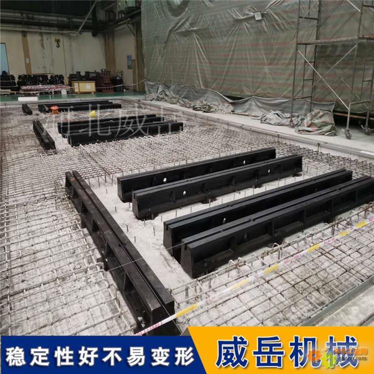

铸铁地轨的安装是一项对精度要求很高的工作,可以概括为“基础硬、放线准、接缝紧、水平精、灌浆实”。整个流程主要分为以下五个步骤:
一步:安装前准备
这是保证后续工作顺利进行的基础。
检查与处理地基:确保安装地面是坚实平整的高强度混凝土,建议强度等级在C30以上。地面需无油污、杂物。对于重载场景,可能需要按设计开挖基坑,深度通常为地轨高度的1.5-2倍,并铺设碎石垫层和混凝土基层。
精的准放线:根据设计图纸,在地面上精的确画出每根地轨的中的心线和安装边线。多根平行地轨的间距偏差建议控制在0.5mm以内。
备齐工具与材料:
吊装:柔性吊装带,用以保护地轨表面。
调平:调整垫铁、高精度水平仪(如合像水平仪,精度不低于0.02mm/m)、条形桥板。
测量:百分表、塞尺(如0.03mm)。
固定:高强度螺栓(建议8.8级以上)、M8铁膨胀钉或射钉。
灌浆:无收缩灌浆料(如CGM)。
二步:地轨就位与初步调平
此阶段的目标是将地轨大致放置到正确位置。
吊装落位:使用柔性吊带将地轨平稳吊起,按编号和图纸位置放置好。
拼接处理(多根地轨时):使用加强板和高强度螺栓连接相邻地轨。关键要点:接缝应平顺,间隙 好控制在0.1mm以内,可用0.03mm的塞尺检查,应难以插入。同时,需根据环境温度预留2-5mm的伸缩缝,防止热胀冷缩导致变形。
初步找平:在地轨下方按约500-800mm的间距放置调整垫铁。使用普通水平仪进行粗调,将地轨的标高和水平大致调整到位。
第三步:精的确调平(核心环节)
这是保证安装精度的关键一步,需要相当大的耐心。
建立基准:选择一根地轨作为“基准轨”。使用高精度水平仪和条形桥板,将其精的确调平。
逐根调整:以调好的“基准轨”为标准,依次调整其他地轨。通过增减地轨底部的调整垫铁来微调高度。
关键精度指标:调平时需严格控制在以下范围内:
单根水平度:任意1米长度内,水平偏差≤ 1mm;全长范围内≤ 2mm。
轨道间平行度:两条轨道之间的平行度偏差< 2mm。
拼接处高低差:接缝处的高低差应≤ 0.05mm。
整体直线度:拼接后全长范围内的整体直线度偏差≤ 8mm。
检查T型槽:校准后,复核T型槽的直线度和对齐情况,确保设备可以顺畅滑动和固定。
第四步:固定与二次灌浆
这一步是将地轨永的久、稳固地固定在地面上。
临时固定与复测:调平达标后,将地脚螺栓的螺母稍微拧紧(不要完全锁死),然后进行一次全的面复测,确认精度未因拧紧而改变。
终固定:确认无误后,在轨道内侧两边,按约500-700mm的间距,用M8膨胀螺栓或射钉将地轨与地面锁紧。确保轨道底面与地面紧密着力,不得有虚跨间隙,以防载荷后弯曲变形。
二次灌浆:在地轨与地基之间的缝隙中,灌注无收缩灌浆料或高强度水泥。灌浆要密实,确保地轨完全坐实在地基上。灌浆后需养护足够时间(通常3-7天),等待强度达到要求。
第五步:终验收与交付
这是确保安装质量的最后把关。
复检精度:待灌浆料完全凝固后,再次使用水平仪等工具,复核所有地轨的水平度、平行度及接缝状况,确保各项指标仍符合要求。
检查终高度:确认地轨顶面终应与地面装饰层持平,或略高出3-5mm,这可以防止积水并方便清理。
交付使用:验收合格后,即可根据设备固定点进行安装。
