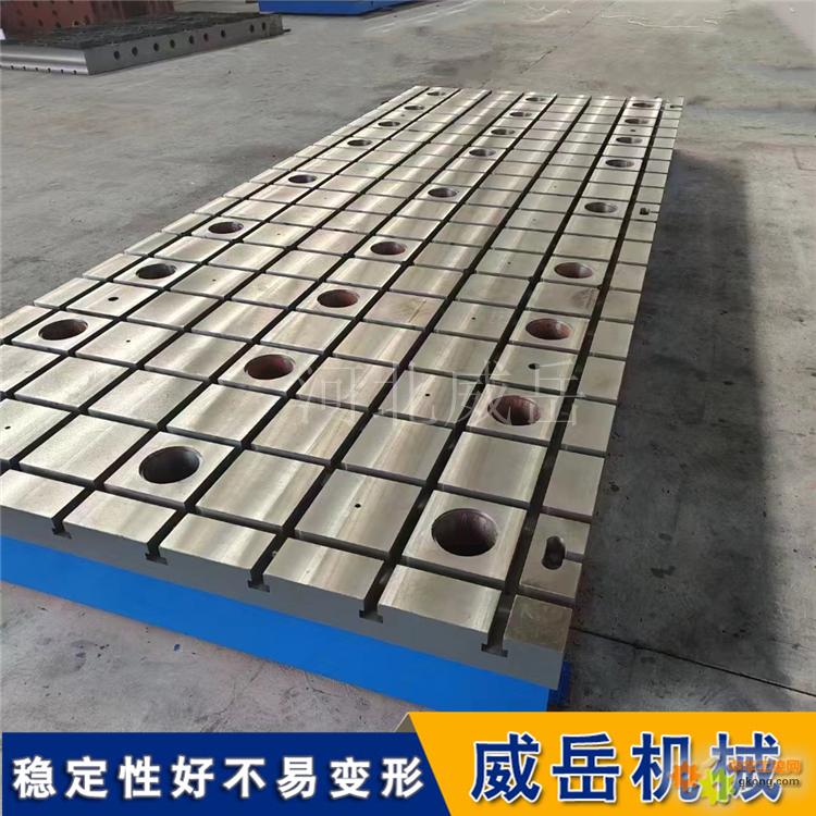

T型槽试验平台的日常维护,核心可以概括为“防锈、防撞、防超载、勤校准”这四点。它的目标是保持精度、延长寿命。
下面是一份具体的日常维护要点清单:
日常清洁(每次使用后)
清洁是基础,目的是去除铁屑、油污等杂质,防止其磨损工作面或导致生锈。
表面清洁:使用软毛刷、无尘布或麂皮清扫工作面。顽固油污可用无水乙醇或中性清洁剂擦拭。
T型槽与死角:T型槽是藏污纳垢的重灾区,必的须用专用槽刷清理内部,再用低压压缩空气吹净。同时记得疏通排水孔,防止积液腐蚀。
禁止事项:严禁使用钢丝球、刮刀等硬质工具刮擦工作面,以免划伤精的密表面。
防锈保护(清洁后及长期存放)
铸铁材质在潮湿环境中易生锈,一旦生锈将永的久损害精度。因此,清洁干燥后必的须立即进行防锈处理。
定期涂油:清洁后,在平台工作面薄而均匀地涂抹一层防锈油(如20#机械油)。高频使用时建议每日或每周进行一次;低频或长期不用时,可涂抹更厚的防锈脂。
环境控制:存放环境应干燥、通风,理想相对湿度低于60%。潮湿车间可配备除湿设备。
覆盖保护:长期不使用时,涂抹防锈油后,用防锈纸或防尘罩覆盖平台,隔绝灰尘和湿气。
规范使用(贯穿全过程)
不当操作是造成平台物理损伤(如磕碰、划伤、变形)的主要原因。
轻拿轻放:放置工件和工具时必的须轻放,严禁抛掷、拖拽或砸击工作面。移动重型件时应使用吊装设备。
严禁超载:工件的总重量不得超过平台的额定载荷,并应均匀分布,避免局部集中载荷导致平台变形。
操作红线:
禁止在平台上进行焊接、敲击、击、打磨等破坏性操作。
禁止使用强酸、强碱等腐蚀性溶剂清洗。
紧固螺栓时,建议使用力矩扳手按标准力矩锁紧,避免损伤T型槽。
避免长时间重压:使用完毕后,应及时将工件移开,避免长时间重压导致平台变形。
均衡受力:对于重载区域,建议定期轮换工件的摆放位置,使平台整体受力均匀,避免局部长期受压。
精度校准与检查(定期执行)
定期校验是确保平台精度、延长其高精度使用寿命的关键。
水平度校验:建议使用精度不低于0.02mm/m的水平仪进行检测。
低频使用:每月检测一次。
高频/重载使用:每半月检测一次。
平面度检测:建议每3-12个月,委托专业机构使用电子水平仪或激光干涉仪进行全的面检测。
周期检定:根据国家标准,建议每6-12个月进行一次全的面的周期检定。
精度修复:若发现精度超差或轻微磨损,必的须由专业人员通过刮研工艺进行修复。严禁私自打磨或焊接,这会破坏铸铁的内应力,导致整体变形。
结构与附件维护(月度/季度巡检)
定期检查平台的支撑、紧固和减震部件,确保其稳固可靠。
紧固件:每月检查地脚螺栓、压板等,因振动导致的松动,需及时紧固或更换锈蚀螺栓。
减震部件:每季度检查橡胶减震垫是否硬化、开裂,金属支撑件是否变形,发现问题及时更换。
T型槽:定期检查T型槽的磨损情况。若出现槽壁扩径、崩角等问题,需及时委托专业厂家修复。
地基:每半年检查平台地基有无沉降、开裂。
环境与存放
理想环境:使用温度为20℃±5℃,避免阳光直射和热源。
温度平衡:若工件与平台温差较大,应放置一段时间待温度平衡后再使用,避免热胀冷缩带来误差。
长期停机维护
如果平台需要停用超过一个月,建议进行封存处理。
彻的底清洁并加厚涂油。
松开部分紧固螺栓以释放应力。
覆盖防潮膜,存放于干燥、通风、无振动处。
总结
做好T型槽试验平台的日常维护并不复杂,关键在于养成习惯:每次使用后及时清洁防锈,操作时轻拿轻放、严禁超载,并坚持周期性精度校验。只要把这些要点落到实处,一块合格的铸铁平台通常可以使用30年甚至50年之久。
