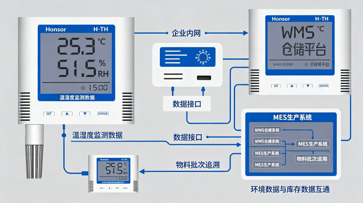

4.1 前端采集层
部署以太网温湿度记录仪,设备自带RJ45网口,内置高精度温湿度传感器,实时采集仓库各点位温度、湿度数据,支持本地存储+网络双上传,保障数据不丢失。设备支持POE网线供电,无需单独接电源,布线整洁、安全稳定。
4.2 网络传输层
利用企业现有局域网,设备通过网线直接接入内网,基于TCP/IP协议稳定传输数据,不受仓库金属货架、设备遮挡影响,传输延迟低、抗干扰能力强,支持远距离多点组网,适配大面积元器件仓库。
4.3 后台管控层
配套云端/本地监控管理平台,支持电脑端、手机端登录,实现所有监测点位数据集中展示、实时监控、历史查询、报表导出、权限管理、告警记录留存,可对接企业仓储管理系统(WMS),实现数据互通。

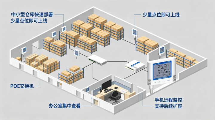

五、点位部署方案

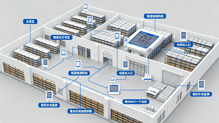

根据电子元器件仓库仓储特点,遵循重点区域加密、全域无盲区原则部署设备,具体部署点位如下:
• 仓库主库区:每500㎡部署1台记录仪,覆盖常规元器件存储货架区域,监测整体仓储环境;
• 精密物料专区:芯片、半导体、BGA、精密连接器专属存储区,每个独立分区单独部署1台,重点严控温湿度;
• 恒温恒湿料房:封闭式精密物料恒温库房,出入口、库房中心各部署1台,监测环境稳定性;

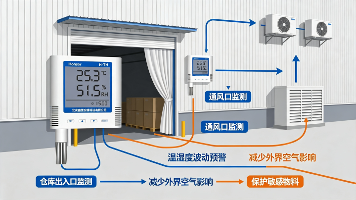

• 仓库出入口及通风口:人员进出、空气流通点位,温湿度波动最大,重点部署监测,避免外界环境影响库区;

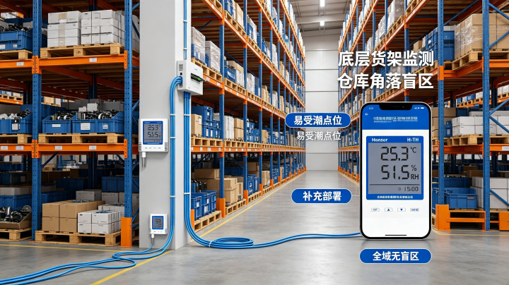

• 仓库角落及底层货架:易受潮、监测盲区,补充部署设备,实现全域覆盖。

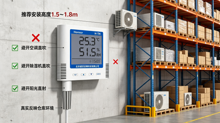

安装规范:设备离地1.5~1.8m安装,避开空调出风口、除湿机直吹区域、阳光直射区域,保障采集数据真实反映仓储环境。

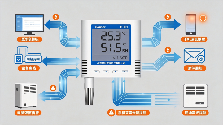

6.2 多维度超标告警
支持自定义温湿度上下限阈值,针对普通物料、精密物料设置差异化标准。一旦数据超标、设备离线、网络异常,平台即时弹窗告警,同时支持短信、微信、邮件推送提醒,管理人员可第一时间启动除湿、降温、通风等整改操作,避免物料受损。

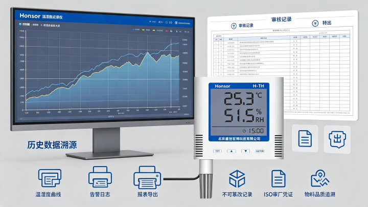

系统自动7×24小时连续存储数据,可保存3年以上历史记录,支持温湿度曲线、数据报表、告警日志一键导出、打印。数据真实不可篡改,可直接用于ISO质量体系审核、客户验厂、物料品质追溯,完善仓储质控凭证。

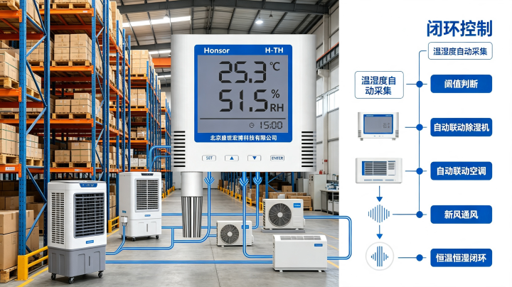

系统支持后期新增监测点位、拓展温湿度联动功能,可对接空调、除湿机、新风系统,实现温湿度超标自动启停设备,打造全自动恒温恒湿智能仓储环境。
