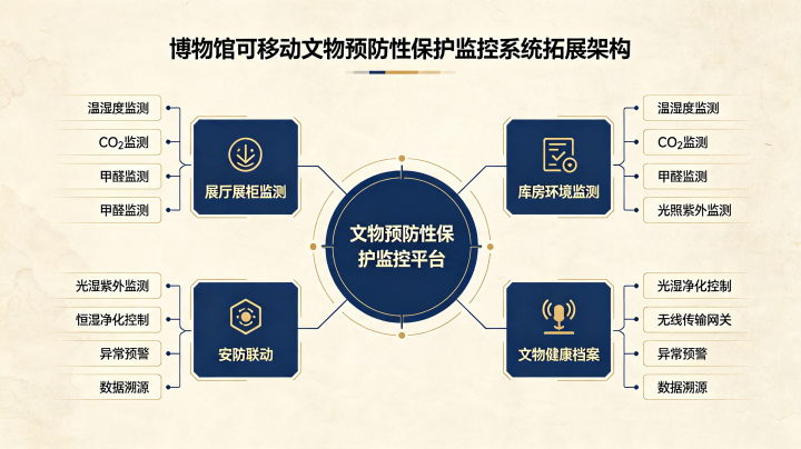

1.3 适用范围
本方案适用于博物馆展厅所有可移动文物独立展柜、密闭展柜、恒温展柜,可覆盖金属、硅酸盐、岩石、动植物有机质、胶片影像等全品类可移动文物的微环境监测与预防性保护,同时适配博物馆文物库房、临时展陈区域的环境管控场景。

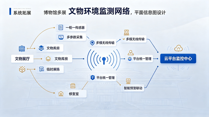

二、系统总体架构设计

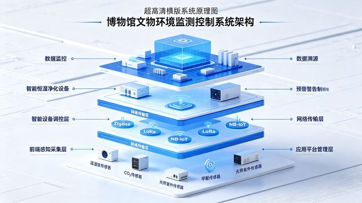

本系统采用分层物联网架构,自上而下分为应用软件平台层、网络传输层、智能设备调控层、前端感知采集层四层架构,各层级独立运行、互联互通,实现「材质标准数据库调取→感知采集→传输→智能调控→管理」闭环运行,整体架构轻量化、模块化、可拓展,支持后期设备扩容、功能升级。
1. 前端感知采集层:每一台文物展柜单独部署多合一无线监测传感器,无死角采集展柜内部温湿度、CO?、甲醛、光照度、紫外线数据。
2. 网络传输层:融合 ZigBee、NB-IoT、LoRa 多模无线传输网络,适配展厅遮挡环境,稳定回传监测数据。
3. 智能设备调控层:每个展柜配置独立免加水免排水智能恒湿净化一体机,调取平台内置材质温湿度标准,自动完成温湿度调节、有害气体净化。
4. 应用软件平台层:内嵌完整藏品温湿度标准数据库,统一管理所有展柜监测数据、设备状态,实现差异化阈值预警、自动联动调控。

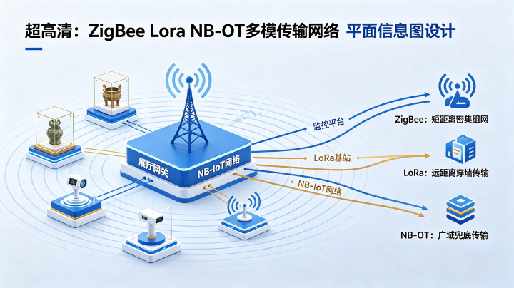

四、无线传输系统技术方案
本系统摒弃传统单一传输模式,采用ZigBee+LoRa+NB-IoT 多模融合无线传输方案,针对博物馆展厅墙体多、遮挡多、空间复杂、设备密集的场景特点,实现信号全覆盖、零死角、稳传输,所有前端传感器采集的「温湿度、CO?、甲醛、光照、紫外」数据均可自主匹配最优传输链路,回传至平台与本地网关进行标准比对。
4.1 各传输技术适配场景及技术参数
4.1.1 ZigBee 无线传输技术
适配场景:展厅内密集展柜短距离数据传输,适合同一材质展区内多台传感器集中组网(如书画展区、青铜器展区)。 技术优势:自组网能力强,支持 200 + 设备同时组网,低延迟、低功耗,数据传输加密性高,抗局部信号干扰;传输距离 0~100m,组网灵活,可自动中继转发信号,解决展厅遮挡衰减问题。
4.1.2 LoRa 无线传输技术
适配场景:大空间展厅、跨区域展柜、远距离库房展柜数据传输。 技术优势:超远距离传输,空旷传输距离可达 3~5km,展厅室内穿透能力强,可穿透多层墙体;抗干扰、低功耗,数据丢包率≤0.1%,适合博物馆大范围、跨材质展区组网,保障偏远库房展柜数据稳定上传。
4.1.3 NB-IoT 无线传输技术
适配场景:独立零散展柜、无局域网覆盖区域设备、胶片低温保存独立展柜,作为兜底传输链路。 技术优势:依托运营商物联网专用网络,无需搭建本地网关,全网覆盖、永久在线;功耗极低,支持设备超长待机;数据传输稳定,不受展厅局域网故障影响,保障系统全天候在线运行。
4.2 传输系统核心功能
1. 多模自适应切换:系统可根据现场信号强度、传输距离、设备组网状态,自动切换最优传输模式,无需人工干预。
2. 数据加密传输:所有传输数据采用 AES128 加密算法,杜绝数据篡改、泄露,保障文物监测数据安全。
3. 断点续传缓存:终端自带本地数据缓存功能,网络临时中断时自动存储数据,网络恢复后自动补传,无数据丢失、无数据断层。
4. 低功耗运行:三种传输模式均采用休眠唤醒机制,设备非采集时段进入低功耗休眠,大幅延长设备使用寿命。

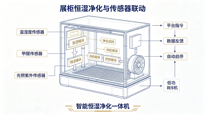

五、智能恒湿净化设备技术方案
本系统为每台文物展柜独立配置智能型恒湿净化一体机,实现单展柜独立微环境调控,区别于传统展厅整体调控模式,设备本地嵌入全套藏品温湿度标准数据库,可根据当前展柜摆放文物材质自动调取对应温湿度目标值,精准匹配不同文物的差异化环境需求;设备采用免加水、免排水一体化设计,彻底解决传统加湿除湿设备运维繁琐、易漏水、易积水的弊端。
添加图片注释,不超过 140 字(可选)
5.1 设备核心功能
1. 材质自适应恒温恒湿 设备内置前文完整馆藏温湿度标准库,管理人员在平台录入该展柜存放文物材质后,设备自动锁定专属温湿度目标区间:
• 金属锡铅展柜自动锁定 25℃、湿度 0~40% RH;
• 书画纺织品展柜自动锁定 20℃、湿度 50~60% RH;
• 皮革皮毛展柜自动维持 5℃、50~60% RH 低温环境;
• 彩色胶片展柜维持 0℃低温储存环境; 传感器实测温湿度一旦偏离标准区间,设备自动启停加湿 / 除湿模块,精准控湿。
2. 高效空气净化:内置高精度活性炭、HEPA 复合滤网,可吸附展柜内甲醛、异味、微量粉尘、CO?富集气体,持续净化展柜密闭空气。
3. 自动运维免干预:采用高分子吸湿除湿、气态加湿技术,无需外接水源、无需人工加水,冷凝水自动气化挥发,全程免排水,无积水、无漏水风险,适配博物馆长期无人值守运行。
4. 智能联动调控:设备既可本地调取材质标准自主调控,也可接收平台下发调控指令,实现本地自治 + 平台远程管控双模式。

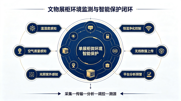

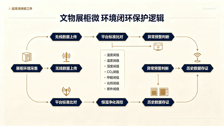

5.3 设备运行完整闭环逻辑
1. 展柜传感器实时采集温湿度、CO?、甲醛、光照、紫外线数据,通过无线链路上传至监控平台;
2. 平台调取该展柜预设文物材质对应的官方温湿度标准,对比实测数值;
3. 实测温湿度高于标准湿度上限 → 恒湿净化设备启动除湿模式;实测温湿度低于标准湿度下限 → 启动气态加湿;
4. 彩色胶片、皮革等低温文物展柜温度超标时,设备同步启动制冷模块;
5. 甲醛、CO?浓度超标时,设备自动开启强力净化模式;
6. 所有参数回归该藏品标准区间后,设备自动进入低功耗待机状态,完成闭环调控。

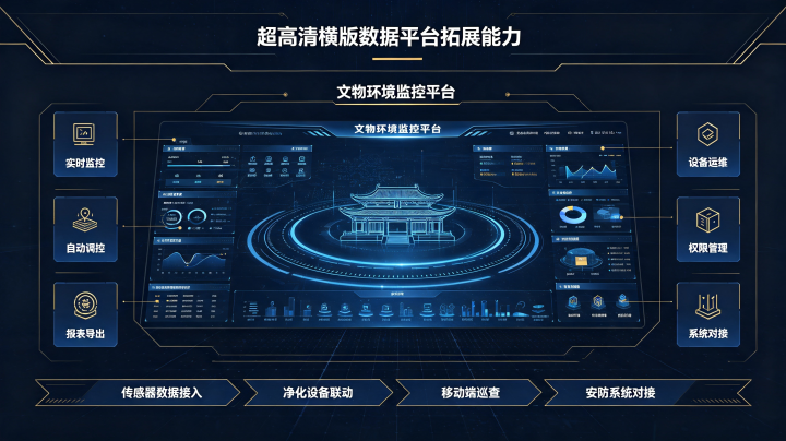

系统配套专属文物预防性保护智能监控平台,包含 PC 端管理后台、移动端小程序,平台内置完整《博物馆藏品保存温湿度标准》数据库,实现所有展柜环境数据、设备状态的统一汇聚、集中管控,是整个系统的核心管理中枢。
6.1 平台整体架构
平台采用 B/S 架构,云端部署,无需本地安装服务器,支持多终端登录、多权限分级管理,具备高并发、高稳定、高拓展特性,可同时承载上千台终端设备数据接入,满足大中型博物馆全覆盖管控需求。
6.2 核心功能模块
6.2.1 实时数据监控模块
1. 以展厅、展区、展柜三级结构可视化展示每一台展柜的温度、湿度、CO?、甲醛、光照度、紫外线实时数据;
2. 每个展柜面板标注当前存放文物材质、系统锁定的标准温湿度区间,直观对比实测值与标准值的差值;
3. 支持单展柜定点查看、按材质批量筛选查看(一键筛选所有青铜器展柜、所有书画展柜);页面实时刷新,在线 / 离线状态一目了然。

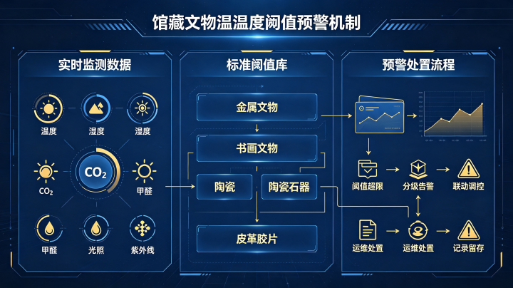

6.2.2 智能预警告警模块
1. 底层绑定馆藏温湿度标准,系统默认以对应材质藏品的标准温湿度作为预警阈值,无需人工重复配置;
2. 支持自定义上下浮动容错区间(如书画湿度标准 50~60% RH,可设置 ±2% RH 容错,48% RH、62% RH 才触发预警);
3. 异常类型:温湿度偏离材质标准、有害气体超标、光照紫外超标、设备离线、传感器低电量;
4. 多级预警推送:平台弹窗告警、短信告警、移动端小程序消息推送,管理人员可接收对应展区专属告警。
