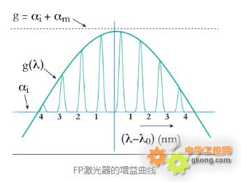

在半导体(二极管)激光器中,增益介质由正向偏置二极管结区的注入电流进行激发。如果结区存在高浓度的电子和空穴,粒子数反转就有可能形成并提供光学增益。
对于半导体增益介质,两个切面可通过菲涅尔反射形成法布里-珀罗(FP)腔,而结区相当于波导。垂直于波导的原始切面提供??~30%的反射率。为了优化最大输出功率,可通过光学镀膜改变两个端面的反射率。FP激光二极管通常在后端面镀高反膜,在前端面镀低反膜,以此实现最大功率。
FP激光二极管的发射光谱取决于注入电流。当偏置低于阈值且?? > α??时,发射光谱包含一系列峰值,对应于FP腔的纵模。当注入电流增加到?? = α?? + α??阈值后将形成受激辐射放大。激光波长取决于最先满足阈值条件的纵模。输出光谱并不总是坍缩为单一波长,而是由一系列纵模组成的窄光谱。
基于InP的FP激光器尤其如此,它们通常具有5到10 nm的线宽。GaAs器件可根据波长和输出功率提供单纵模工作,通常具有小于2 nm的输出线宽。
考虑一个典型的850 nm激光二极管,其腔长约为300 µm而群折射率约为4,因此纵模间隔为0.3 nm,这类似于腔长1 mm、波长1550 nm激光二极管的纵模间隔。改变腔长或折射率(比如通过温度控制)能使整个模式结构发生偏移,从而改变输出波长。
