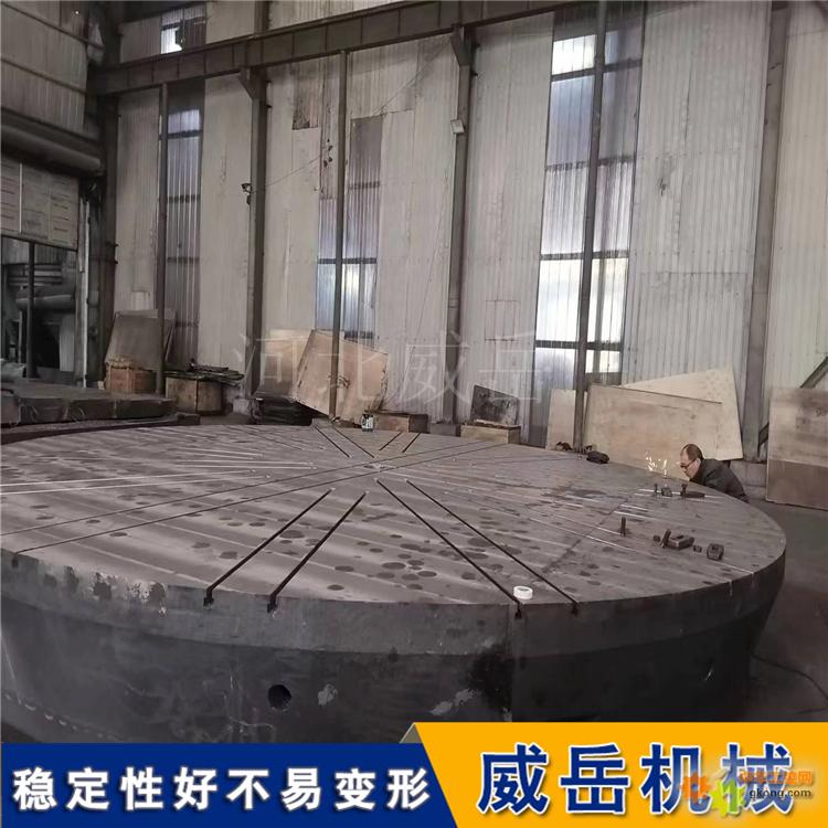

圆形铸铁平台的固定方式,主要根据平台直径大小、使用精度要求以及是否需要移动来综合选择,具体分为以下四种主流方案:
1. 支架安装(灵活便携型)
这种方式适用于直径1.5米以下的小型平台,或者需要在车间内频繁移动、临时调试的场合。操作时,平台直接放置在专用支架上,利用支架自带的微调螺栓来调节水平。它的主要优势是灵活方便,通常半小时内就能完成安装,成本也较低。但缺点是稳定性较差,抗振能力弱,不建议承载超过500公斤的重型工件,适合钳工划线或简单的轻型检测。
2. 垫铁安装(折中实用型)
针对直径在1米到3米之间的中型平台,尤其是放置在实验室或轻型加工车间的场景,垫铁安装是常用的方式。具体做法是在平台下方均匀放置至少4个可调垫铁,通过增减垫铁与基础之间的钢制垫片(调整范围通常在0.1到5毫米之间)来精细调节水平。这种方式兼顾了便利性和一定的稳定性,精度可调,但如果承受过重的冲击载荷,长期使用后垫铁可能出现轻微松动,需要定期复检。
3. 地脚螺栓安装(重型永的久型)
当平台直径超过3米、承载工件重量经常超过1吨,且安装位置确定后不再移动时,通常需要采用地脚螺栓固定。这属于一次性工程,需要在安装前预先浇筑混凝土基础,并预留出螺栓孔。平台吊装就位并精的确调平后,向预留孔内灌注高强度无收缩灌浆料,待完全固化后紧固螺母。这种方式的承载能力和长期稳定性优异,精度能保持数十年不变,但安装周期长,灌浆养护通常需要7天左右,且后期无法位移。
4. 地锚器安装(超的高精度型)
对于0级、00级等高精度测量平台,或对地面振动传导相当敏感的精的密实验室,地锚器是优先选择。地锚器在浇筑基础时就要预埋在深度至少300毫米的混凝土中,其顶部带有精的密螺纹。平台就位后,通过旋转地锚器的调节螺母,可以实现±5毫米范围内的精细无级微调。这种方式对地基的扰动相当小,抗振性和精度保持性在所有方案中非常出的色,但安装较复杂、成本较高,周期往往需要10天以上,同样无法移动。
无论选择以上哪种固定方式,要想保证终精度,有两个核心环节是共通的,应严格执行:
一,支撑点的科学布置。 圆形平台受力必的须均匀,支撑点应沿同心圆环等距排列。经典的做法是:在平台表面虚拟出一个内接等边三角形,在三个顶点和圆心布置主要支撑,再根据直径增设辅助支撑。一般来说,直径每增加1米,支撑点数量就要相应增加,防止平台中部因自重而下垂。
二,严格的“由内向外”调平流程。 平台吊装就位(应使用平台预留的吊装孔,严禁直接撬边缘)后,先把水平仪放在平台正中的心建立零位基准。先调整中的心附近的支撑环,形成一个小平面;再逐步向外扩展调整外环。调整过程中,要在平台表面画出“米”字形网格复测各点高度,且调整任何一个点时,应同步调整其对称方向的支撑点,以保证受力平衡。全部调平后,应静置24小时再进行终复测,确认精度稳定。
最后,在固定完毕后,还需将平台的接地端子与基础接地线可靠连接,并彻的底清洗工作面涂覆防锈油。
