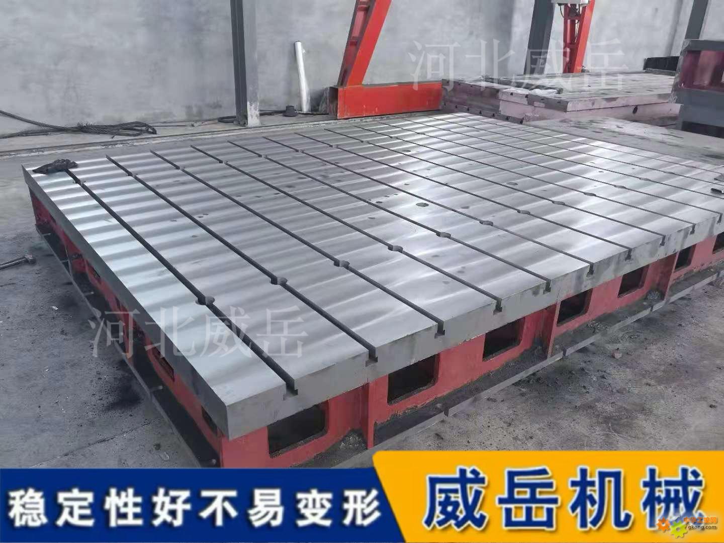

延长铸铁测试平台(铸铁测试底座)的使用时间,核心在于规范操作和科学养护。在精心维护下,其使用寿命通常可达30至50年,甚至更久。
下面是一份系统性的维护指南,可以从这几个方面入手:
??? 规范日常操作:从源头避免损伤
不当操作是导致平台精度下降和寿命缩短的主要原因。
轻拿轻放:放置工件和工具时,务必轻抬轻放,严禁抛掷、砸落或在台面上拖拽。瞬间冲击力会在工作面留下凹坑或划痕,难以完全修复。
严禁超载:工件的总重量不得超过平台的额定承载,并且应尽量放置在平台中的央或均匀分布,避免长期在边缘区域放置重物,导致台面受力不均而翘曲变形。
禁止破坏性操作:严禁在铸铁平台上进行焊接、切割、敲击、击等操作。这些行为会对平台造成严重且不可逆的损伤。
注意温度平衡:如果工件与平台温差较大,应先将工件放置一段时间,待其温度接近室温后再进行测量,以避免热胀冷缩产生测量误差。
?? 坚持日常清洁:防微杜渐
每次使用后,及时的清洁是防止精度下降和锈蚀的基础。
清除杂物:使用软毛刷或无尘布清除台面上的铁屑、沙粒、灰尘等杂质。切勿使用钢丝球、刮刀等硬质工具,以免划伤精加工表面。
擦拭油污:对于油污、冷却液等,可用无水乙醇或中性清洁剂擦拭干净,并立即擦干。严禁使用强酸、强碱溶液,以免腐蚀平台。
清理死角:特别注意清理T型槽、螺纹孔等死角内的杂物,防止这些杂质在后续使用时硌伤台面。
??? 落实防锈处理:抵御腐蚀
铸铁材质怕潮怕锈,防锈是日常养护的重中之重。
涂覆防锈油:平台清洁并彻的底干燥后,应在工作面均匀涂抹一层薄薄的防锈油或20#机械油。涂抹不宜过厚,以免沾染灰尘。
加盖防护罩:使用后或长期不使用时,应用防尘罩或防潮布将平台盖好,隔绝湿气和灰尘。
长期封存:如果平台预计超过1个月不使用,建议在彻的底清洁和涂油后,用防锈纸包裹并整体覆盖防潮膜进行封存。
注意手汗:人手触摸过台面后,汗液具有腐蚀性,应及时擦净并补涂防锈油。
?? 定期精度校准:保持“健康”
平台用久了会因振动、温度变化等因素出现精度衰减,定期校准是“续命”的关键。
校准周期:建议根据使用强度制定校准计划:
轻度使用:每1年校准1次。
中度使用:每6个月校准1次。
重度使用:每3个月校准1次。
校准与调整:可使用合像水平仪、电子水平仪等工具进行检测。若发现精度超差,可通过平台底部的调整垫铁进行微调。若磨损导致精度下降,可委托专业人员通过刮研工艺进行修复。
??? 优化存放环境:创造良好条件
糟糕的使用环境会加速平台老化,应尽量满足以下条件。
温湿度控制:理想使用温度为20±5℃,昼夜温差不超过5℃;环境相对湿度应控制在40%-60% 之间。避免阳光直射和靠近热源。
远离振动:平台应远离冲床、锻压机等强烈振动源。如无法避免,需在平台底部加装减震垫。
洁净防尘:平台应放置在洁净的车间或专用检测室内,粉尘较多时应安装防尘罩。
?? 及时修复小伤:防止问题扩大
发现平台有小损伤时,应及时处理,避免小问题变成大故障。
轻微划痕:可用800#以上的细砂纸蘸机油轻轻打磨,直到划痕消失。
轻微锈蚀:用细砂纸蘸中性清洁剂打磨除锈,清洁后立即涂抹防锈油。
零件松动:如发现地脚螺栓松动、减震垫老化,应及时拧紧或更换。
?? 一个简单的维护周期参考
将维护工作流程化,能帮你更好地执行:
每次使用后:清洁台面,清除杂物和油污。
每日/每周:检查平台水平度和支撑点是否松动。
每月(高频使用):用水平仪检测一次平台水平度。
每3-12个月:进行专业精度校准。
长期不使用时(超过1个月):彻的底清洁、涂油、封存。
?? 总结
总的来说,延长铸铁测试平台使用寿命的秘诀可以归纳为:“三分靠质量,七分靠养护”。其核心就是做好 “防锈、防撞、防超载、勤清洁、常校准” 。只要把这些日常细节做到位,就能让这个“长寿老将”长期保持高精度,稳定服役数十年。
