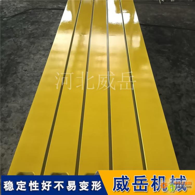

很多试验平台用上半年就开始“翘边”,是因为铸造完压根没好好“养”。
这台T型槽试验平台用的是高强度灰铸铁HT250,抗拉强度高、减震吸振。浇铸成型后,直接拉去做双重时效处理——先600℃到700℃人工退火,再自然时效两到三年。懂行的知道,这一套组合拳打下来,铸造内应力消得干干净净,年变形量能控制在0.02mm/m以内。
这意味着什么?意味着你哪怕做的是长达几个月的高频疲劳试验,平台也不会悄悄“弯腰”。数据稳了,试验才值钱。
刮研工艺+微米级精度,要的就是“死磕”
光材质好不够,表面精度才是硬道理。
市面上很多平台就是刨床走一遍完事,用不了多久接触点磨没了,精度全无。这台狠货工作面做了精磨+人工刮研。刮研师傅用刮刀一铲一铲地去掉微米级的金属层,靠涂色法检验,0级精度要求每25mm×25mm面积内接触点不少于25个。
现场拿了把框式水平仪打了一下,平面度稳稳控制在微米级。这就叫死磕细节——你放再精密的仪器上去,它都能给你一个绝对平整的基准面。
T型槽的“小心机”——不用打孔,想固定哪就固定哪
T型槽试验平台跟普通平台大的区别,就是表面那一排排倒T形的沟槽。
普通的铁板想固定设备,要么焊接、要么打孔——焊了拆不掉,打了孔就废了。这台平台的T型槽就不一样了:T型螺栓从槽口滑进去,旋转90度卡住,配合压板和螺母,想固定在哪就固定在哪。
电机、测功机、传感器、工装夹具——换什么设备就调什么位置,不用打一个孔,装夹灵活得让人想哭。槽壁精加工无毛刺,螺栓滑动顺畅不卡顿。槽宽18mm到36mm可定制,M16到M30的螺栓随便配。干试验的人最怕的就是换个设备就得重新折腾固定方案——用上这个,一次搞定,以后省心。
吸震降噪+重载不变形,动态试验的“定心丸”
动态试验最怕什么?共振。
铸铁材料天生阻尼大,能把振动能量“吃”掉一大半。配合底部的箱体结构加网格加强筋,台面厚度≥25mm,几吨重的设备往上一放,冲击载荷来回拉扯,平台纹丝不动。
那些做电机NVH测试、发动机振动分析的老铁应该深有体会——平台不稳,噪音数据全是假的。这台平台往那一坐,振不动、压不弯、抖不晃,试验数据一次过。
能拼能定制,大到整车小到传感器都能伺候
别以为它就是个固定尺寸的铁疙瘩。
规格从500×600mm到4000×9000mm全覆盖,单块不够大还能多块拼接。T型槽可以单向、可以双向矩阵,还能加起吊孔、油槽、排水槽、地脚螺栓孔。汽车车身疲劳试验、电机对拖试验、加载跑合试验——全都能伺候。
以前我们总觉得试验平台就是个“铁桌子”,随便买一块凑合用。但现在看看真正的T型槽试验平台——树脂砂造型、双重时效、精磨加刮研、T型槽矩阵布局——它早就不只是一块铸铁了。
它是实验室里最沉默、最可靠的“定盘星”。电机转不转、发动机吼不吼、数据真不真——全看它稳不稳。
