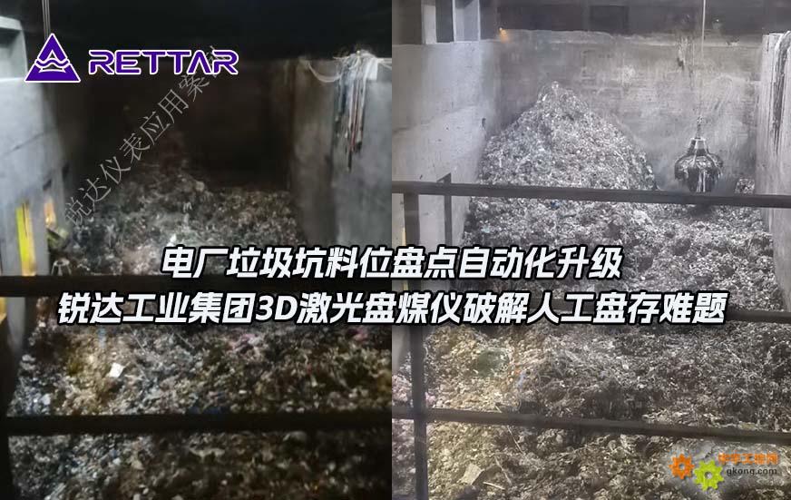

  在垃圾焚烧电厂日常运营中,垃圾坑库存盘点、料位监测、堆料管控是保障焚烧调度稳定、行车精准抓取的核心基础。传统垃圾坑盘存长期依赖人工估堆、人工进坑核验的作业模式,存在诸多行业痛点,不仅数据精准度不足、作业安全风险突出,还存在库存数据更新滞后等问题,严重拖累焚烧调度效率,同时无法匹配电厂行车自动化抓取的升级需求,成为电厂智能化、自动化运营的主要短板。针对这一行业现状锐达工业集团3D激光盘煤仪针对性解决传统盘点模式的各类难题,实现垃圾坑料位、体积、堆料状态的全天候自动化精准监测。
  传统垃圾坑盘点首要痛点为人工估堆误差大,调度无精准数据支撑。垃圾坑内垃圾堆放形态杂乱、高低起伏无规则,人工仅凭肉眼估堆、经验核算,无法精准统计实际堆放体积、存量,数据偏差极大。不准确的库存数据会直接导致焚烧调度方案不合理,出现供料失衡、燃烧工况不稳定等问题,严重影响机组运行稳定性,传统粗放式盘点模式早已无法满足精细化焚烧生产的管控需求。
  人工进坑盘点风险极高,作业安全性差是行业另一核心难题。垃圾坑内部环境复杂,存在异味、扬尘、湿滑、高空坠落及有害气体等多重安全隐患,人工进入坑内近距离盘点,不仅作业环境恶劣,还存在极大的安全风险,给厂区安全管理带来巨大压力。同时,人工盘点频次有限、作业效率低下,无法实现常态化高频监测,难以实时跟进垃圾堆放量的动态变化。
  除此之外,传统盘点模式数据严重滞后,无法适配自动化升级需求。传统人工盘点为阶段性静态数据,无法实时同步垃圾坑堆料变化,库存数据始终存在延迟。更关键的是,人工盘点无精准三维坐标数据、无标准化数据接口,完全无法为行车自动化抓取系统提供有效数据支撑,直接制约电厂垃圾抓取、上料环节的自动化升级,阻碍全厂智能化生产体系搭建。
  针对垃圾坑高粉尘、高湿度的恶劣特殊工况,本次自动化升级改造搭载专用锐达工业集团3D激光盘煤仪,专为电厂垃圾坑复杂环境适配选型,完美适配坑内潮湿、多粉尘、腐蚀性强的作业环境。在设备安装设计上,预留防尘罩快拆维护空间,摒弃传统设备复杂繁琐的维护流程,日常仅需简单擦拭透膜即可完成设备养护,大幅降低设备运维难度、减少运维成本,保障设备长期稳定不间断运行。

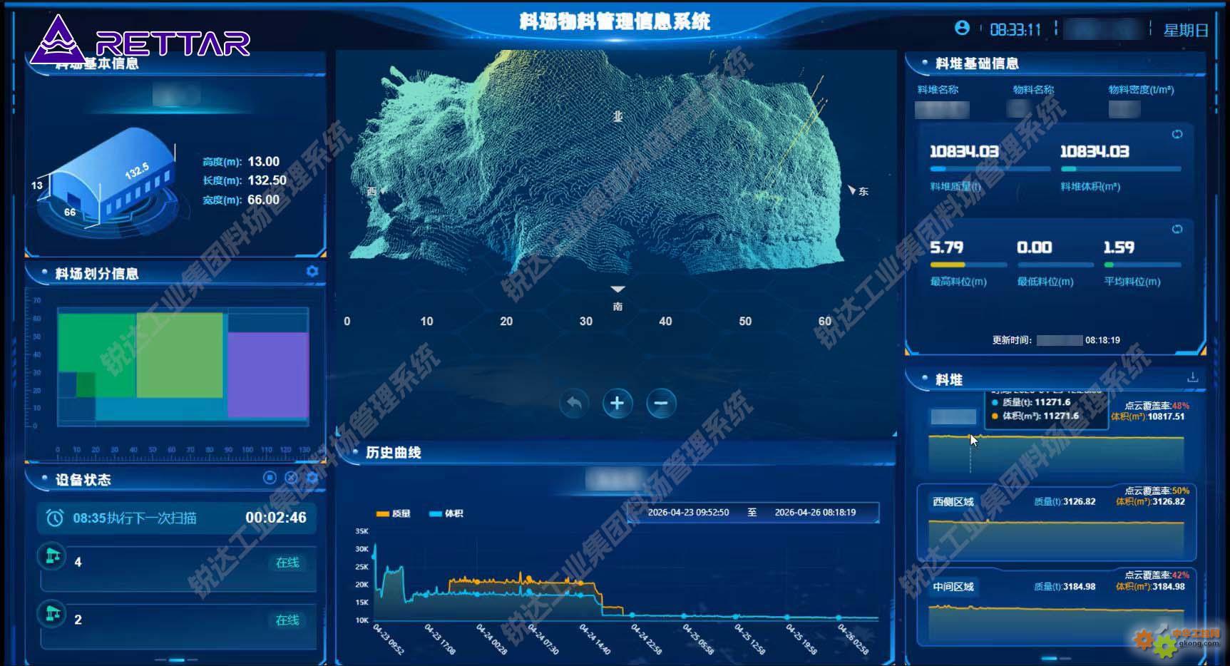

  在核心盘点功能上,系统彻底颠覆传统人工盘点模式,实现全自动化精准盘存与可视化管控。设备可实时采集垃圾坑堆料三维点云数据,自动解算堆料库存体积、精准核算料位信息,可清晰呈现最高料位、最低料位、平均料位、堆放体积、物料质量等全维度数据,同时完成垃圾堆料三维可视化建模,让整个垃圾坑的堆料分布、表面形态、堆放高度一目了然,扫描进度、物料状态实时可视。
  依托双机点云拼接技术,系统可将多设备采集的数据统一校准至同一坐标系,精准区分不同区域料种、清晰还原堆料真实形态,输出精准的空间坐标数据,直接为行车自动化抓取提供核心数据依据,彻底解决自动化抓取无数据支撑的痛点,助力电厂实现垃圾上料、抓取环节的全自动运行。同时系统支持灵活的盘点管控模式,既可以设置全自动周期性盘点计划,实现无人值守常态化监测,也支持人工手动启停盘点作业,适配厂区不同生产工况的盘点需求,管控方式灵活可控。
  在数据管理与系统适配层面,设备具备强兼容性、高开放性的核心优势,彻底打破传统设备的数据孤岛问题。系统支持物料监测历史数据的实时存储、追溯查询与灵活导出,为厂区生产复盘、能耗核算、库存统计提供完整的数据支撑。同时支持定制化数据对接集成,可无缝适配厂区现有ERP管理系统、各类传感设备及生产工艺模块,深度融入厂区现有生产体系,参与工艺联动控制,全面助力电厂实现垃圾储料、上料、焚烧全流程工艺自动化。
