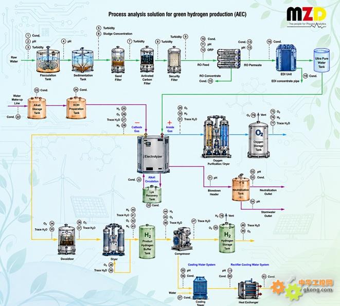

碱性水电解(AEC)制氢是一个多变量耦合的连续过程:前端纯水制备影响电解槽寿命,电解槽出口氢氧两侧气体组成关系安全,纯化、压缩、储存环节的气体纯度与微量杂质决定产品等级与安全。传统离线取样分析滞后大、难以覆盖动态工况,因此需要在关键测控点部署在线分析仪表,并将测量信号纳入过程控制与安全联锁。
德国MZD Analytik GmbH提出“从源头到产品、从安全到环保”的一站式测量解决方案,覆盖原水取水、预处理、RO/EDI超纯水、注碱与电解液配制、电解槽气体、气液分离与碱液循环、氢气纯化干燥、氢气压缩与储存、氧气纯化储存、放空/排放及废水环保公用工程等全部工艺模块。
二、全流程测控点一览与安全联锁逻辑
下表列出AEC制氢主要测控点、测量参数、对应德国MZD解决方案及在过程控制/安全联锁中的角色。
序号
工艺模块
测量参数
德国MZD方案
测控/联锁意义
1-3
原水处理
电导率/pH/浊度
四电极电导率仪;固态pH计;浊度计
监控水源盐度、酸碱冲击、悬浮物基准
9-15
RO系统
浊度/电导率/pH/ORP
四电极电导率仪;固态pH/ORP计
ORP监测余氯防RO膜氧化;脱盐率计算
22-24
注碱系统
电导率(浓度)
四电极电导率仪
控制补碱浓度25-30%,保障电解效率
25/29
电解槽阴/阳极出口
H2/O2
绿氢分析仪;氧分析仪
产氢计量/安全监控;H2>4vol%爆炸限预警
26/30
电解槽气体
O2/H2
氧分析仪;绿氢分析仪
隔膜泄漏判断(O2)/氢氧互窜预警
27/31
电解槽气体
微量水分
五氧化二磷微量水分仪
干燥负荷评估
34-43
氢气纯化干燥
O2/水分/H2/N2
微量氧分析仪;微量水分仪;绿氢纯度分析仪
提纯至99.999%,燃料电池级纯度
44-50
压缩与储存
H2/O2/水分
绿氢纯度分析仪;微量氧分析仪;微量水分仪
压缩防爆(O2)、防冷凝液击(水分)、储存品质
75-77
氧气纯化储存
O2/H2/水分
氧分析仪;绿氢分析仪;微量水分仪
副产氧利用安全,H2<4vol%防爆
78/79
放空/排放
H2/H2
绿氢分析仪
放空气可燃性/富氧环境氢污染监测
