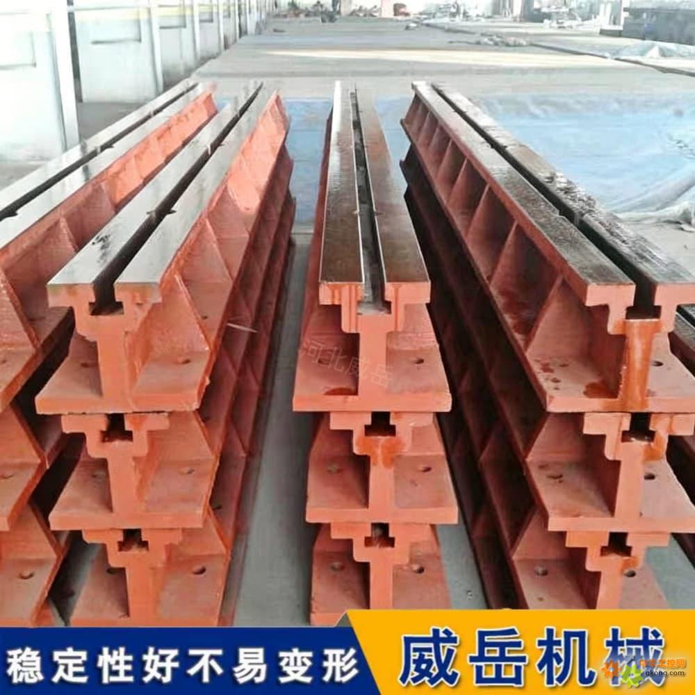

铸铁地轨(地槽铁)整体倾斜、水平度超差,局部凹陷或弯曲,接缝错位,精度随季节波动。很多工厂新装地轨投入使用短短一年,就会出现台面倾斜、接缝松动、轨道形变
一、变形——普遍的"慢性病"
表现: 整体倾斜、水平度超差,局部凹陷或弯曲,接缝错位。新装地轨一年内就可能出现台面倾斜、轨道形变。
五大成因: 地基沉降(混凝土<C30、养护<14天、未配钢筋网);安装不当(未精的确找平、紧固不均产生内应力);负载不均(长期超载或工件定点放置);温差影响(热胀冷缩,超10米未留伸缩缝);铸造缺陷(时效不足、壁厚不均)。
安抚方案:
轻度(≤0.08mm/m):千斤顶顶压(凸起处顶起24小时释力)或火焰加热(600-800°C塑性收缩)。
中度(0.08-0.15mm/m):龙门铣恢复直线度+钳工刮研达接触点数。
重度(>0.15mm/m):镶补或报废更换。
二、T型槽磨损——固定"咽喉"被卡
表现: 槽壁变形、崩边、"喇叭口",螺栓卡滞或无法紧固,磨损集中在两端及频繁使用区。
三大成因: 杂物堵塞(铁屑未清强行装螺栓);紧固不当(单边受力过大挤压槽壁);暴力操作(锤击卡滞螺栓)。
安抚方案:
轻度:T型槽油石修毛刺,或更换螺栓、喷涂/贴塑增厚补偿。
中重度:专用铣刀精铣恢复尺寸,刮研达接触点数。
严重损毁:挖除损坏段嵌入淬火钢镶块,或贴PTFE软带补偿。
三、锈蚀——看不见的"慢性谋杀"
表现: 锈斑、掉皮、起锈,精度偏移。铸铁具备孔隙结构,潮湿粉尘环境中易生锈。
成因: 清洁不当、长期未防锈、车间潮湿。
安抚方案:
日常:下班毛刷清槽,抹布蘸油擦拭。
除锈:800-1000目砂纸打磨浮锈后涂防锈油,干燥车间每周一次,潮湿车间每3天检查。
表面处理:新轨发黑或磷化处理延长周期。
四、铸造缺陷——先天"胎里病"
表现: 气孔、砂眼、夹砂、缩松、裂纹。缩松致力学性能下降,甚至断裂。
成因: 浇注排气不畅或卷气;收缩应力过大;原材料/熔炼/工艺不合格。
安抚方案: 采购索要材质报告,优选HT250-HT300。收货探伤检测内部缺陷。非工作面细小裂纹可钻止裂孔观察;工作面裂纹需报废。
五、螺栓松动与螺纹滑丝——易忽视的隐患
表现: 地脚螺栓振动后松动,螺纹牙型损坏。
成因: 紧固力矩不达标,长期振动致螺栓偏移。
安抚方案: 扭矩扳手重新紧固(M16:45-60N·m,M20:80-100N·m),严格"对角分次、循序渐进"。
预防胜于修复
安装关:C30混凝土、≥200mm厚配钢筋网,养护≥14天;单根水平度≤0.03mm/m;超10米预留2-3mm伸缩缝;吊装后静置24小时再调平。
使用关:承载≤80%额定,工件均匀放置;紧固前清槽;禁止槽面直接拖拽工件。
养护关:每日清屑,6-12个月定期精度检定,停用时洗净涂油盖防尘盖。
三分靠买,七分靠养。 地轨"闹情绪"多因安装、使用、养护细节不到位。把好这三关,地轨用上十年二十年都不是问题。
