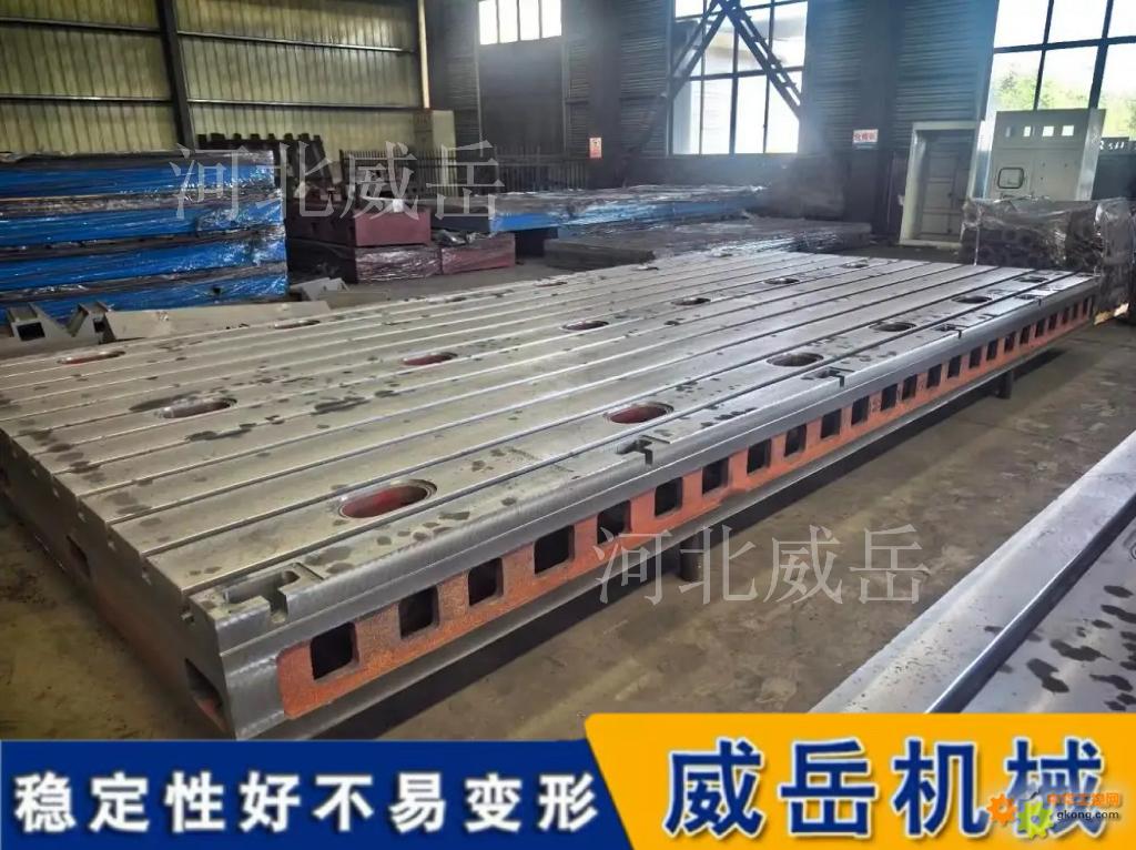

T型槽铁地板在使用中,常见问题主要集中在 “精度丧失”、“T型槽损坏”、“锈蚀”和“基础安装问题” 这四大类。下面我们来逐一分析它们的成因和解决办法。
精度丧失:变形与水平度超差
这是普遍也棘手的问题,常表现为整体倾斜、局部凹陷或弯曲,直接导致测量数据失真-1-5。
主要原因:
地基问题:混凝土强度不足(低于C30)、厚度不够(应≥200mm)或未配钢筋网,导致沉降-1-2-4。
安装不当:安装时未严格找平,或紧固螺栓用力不均,产生内应力-1-2。
使用不当:长期超载,或工件长期放置在同一个点上-1-2-4。
环境与材质:温差导致热胀冷缩,或铸铁本身时效处理不充分-1-2。
解决办法(分级处理)-1-5-9:
轻度变形 (≤ 0.08mm/m):可尝试应急校准,如用千斤顶顶压凸起处24小时,或火焰加热至600-800°C使其塑性收缩-1-9。
中度变形 (0.08-0.15mm/m):需进行专业修复。先上龙门铣床精铣恢复直线度,再由高的级钳工刮研,确保接触点达标-1-8-9。
重度变形 (> 0.15mm/m):可考虑局部镶补,挖去损坏段嵌入新镶块--1。若损坏严重或修复成本过高,则建议直接报废更换-1-9。
T型槽与螺栓问题:固定的“咽喉”被卡
T型槽是固定设备的关键,问题常表现为槽壁变形、崩边、出现“喇叭口”,或螺栓卡滞、滑丝-1-2。
主要原因:
杂物堵塞:铁屑等杂物未清理就强行安装螺栓--1-2。
操作不当:紧固螺栓时单边受力过大,或直接用锤子敲击卡滞的螺栓-1-2。
配件不匹配:使用了尺寸不符的螺栓、螺母-18。
解决办法--1-8-18:
轻度磨损/毛刺:用专用油石或细锉刀手工修磨-。
配合间隙变大:可更换尺寸稍大的螺栓,或在接触面“贴塑”(粘贴聚四氟乙烯软带)补偿间隙--1。
螺纹滑丝:局部滑丝可更换螺母或使用螺纹修复剂-;整体失效则需更换槽条或联系厂家处理-。
严重损毁:可局部镶件,挖除损坏段嵌入淬火钢镶块--1。
锈蚀:看不见的“慢性谋杀”
锈蚀不仅影响美观,更会侵蚀精度。表现为工作面出现锈斑、掉皮-1-5。
主要原因:清洁不当、长期不防锈、车间环境潮湿-1-2。铸铁的多孔结构在潮湿环境中相当易生锈-1。
解决办法--1-2:
日常清洁:每次使用后及时清理铁屑油污-。
除锈处理:用800-1000目砂纸打磨浮锈后,立即涂抹防锈油-1。
长期防护:长期不使用时,洗净、涂油、盖上防尘罩-2。
安装与基础问题:一切问题的根源
很多问题都源于开始的安装没做好--2。
主要原因:地基不达标、安装未严格找平、超长地轨未预留伸缩缝-2-4。
解决办法与预防-1-2-4:
地基:必的须使用C30以上混凝土,厚度≥200mm并配钢筋网,养护至少14天。
安装:使用水平仪严格找平,单根水平度误差≤0.03mm/m。
伸缩缝:长度超过10米的地轨,拼接处需预留2-3mm伸缩缝,并填充弹性密封胶。
