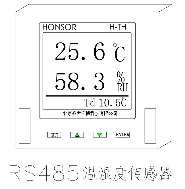

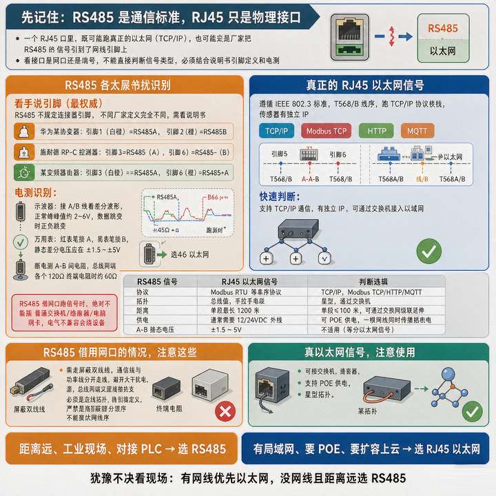

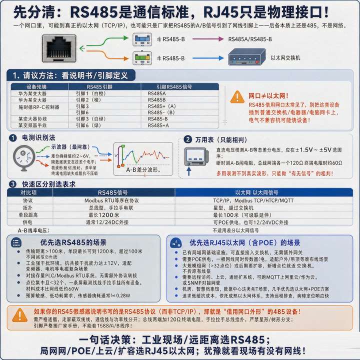

先把一个最容易混淆的点说清楚:RS485 是电气/通信标准,RJ45 只是物理连接器。一个 RJ45 口里面既可能跑真正的以太网(TCP/IP),也可能只是厂家把 RS485 的 A/B 信号引到了网线引脚上——后者本质上还是 485,不是网络。所以"看接口是网口还是端子"并不能直接等于"信号是以太网还是 485",必须结合说明书引脚定义和电测来判断。
细分
一、如何从物理上区分 RS485 信号和 RJ45 以太网信号
1. 看铭牌、说明书和引脚定义(最权威)
  • RS485 over RJ45:厂家会在手册里明确写出 RJ45 各引脚对应 RS485-A / RS485-B / GND 等。但要注意:RS485 本身不规定连接器引脚,不同厂家定义完全不同。
RJ45信号的
  • 真正的以太网 RJ45:遵循 IEEE 802.3,T568A/B 线序,跑的是 TCP/IP 协议栈,传感器有独立 IP,支持 Modbus TCP、HTTP、MQTT 等 。
?? 关键提醒:如果设备是"RS485 借用 RJ45 插座",绝对不能把它插到普通交换机/路由器/电脑网卡上,电气不兼容会烧设备 。
RS485信号的
2. 用电测识别 RS485 信号
示波器(最可靠):
  • 通道 1 接 A 线,通道 2 接 B 线,探头地接信号地,看 A-B 差分波形
  • 正常 RS485:差分峰峰值约 2~6V,随数据发送在正负之间跳变,空闲时稳定在某个电平
  • 若波形圆润、有振铃,多半是终端电阻缺失或阻抗不匹配
万用表(只能粗判):
  • 直流电压档,红表笔接 A、黑表笔接 B
  • 静态差分电压应在 ±1.5V ~ ±5V? 范围(TIA/EIA-485 标准)
  • 接近 0V:可能断路或终端电阻问题;通信时电压应持续跳变
  • 断电测 A-B 间电阻:总线两端各一个 120Ω 终端电阻时,测得约 60Ω?
?? 万用表因频率响应有限,测不到 RS485 的真实波形,只能做"有无信号"的粗判,精确定位必须用示波器 。
3. 几个快速识别技巧
特征
RS485 信号
RJ45 以太网信号
协议
Modbus RTU 等串行协议
TCP/IP,Modbus TCP/HTTP/MQTT
拓扑
总线型,手拉手串联
星型,通过交换机
距离
单段最长 1200 米
单段≤100 米(可通过交换机延伸)
供电
通常需要 12/24VDC 外接
可 POE 供电(网线同时传数据和电)
A-B 静态电压
±1.5~5V
不适用(差分以太网信号)
细分

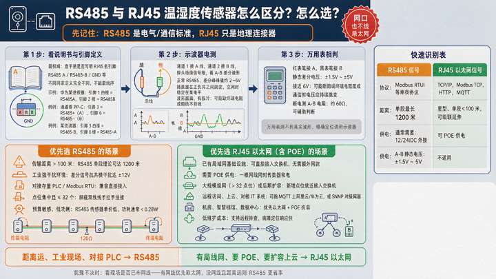

二、工程上如何选型
核心判断逻辑:先看传输距离和现有基础设施,再看组网规模和维护需求。
?? 优先选 RS485 的场景
  • 传输距离 > 100 米:RS485 单段理论可达 1200 米,以太网网线超过 100 米就要加交换机或光纤
  • 工业强干扰环境:RS485 是差分信号,抗共模干扰能力达 ±12V,在变频器、电机等电磁复杂环境下表现稳健
  • 对接存量 PLC/Modbus RTU 系统:直接兼容,无需协议转换
  • 点位集中且数量 ≤ 32 个:一条屏蔽双绞线手拉手挂所有设备,材料成本比网线低约 60%
  • 预算敏感、低功耗需求:RS485 传感器单价低、功耗通常 < 0.28W
细分

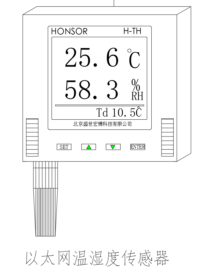

?? 优先选 RJ45 以太网(含 POE)的场景
  • 已有局域网基础设施:可直接接入交换机,无需额外网关
  • 需要 POE 供电:一根网线同时解决数据和供电,户外/吊顶等难布线场景优势明显
  • 大规模组网(> 32 点位)或后期要扩容:星型拓扑,新增点位就近接入交换机,不动原有线路
  • 需要远程访问、上云、对接 IT 系统:天然支持局域网/互联网,可跑 MQTT 上阿里云/华为云,或 SNMP 对接网管
  • 机房、智慧档案馆、数据中心:这类场景几乎一边倒选 RJ45 以太网+POE 方案
  • 追求低维护成本:依托成熟以太网体系,支持远程排查,故障定位响应快
?? 选型对照速查
维度
RS485
RJ45 以太网
通信协议
Modbus RTU(串行)
单段距离
≤1200 米
≤100 米(可级联延伸)
组网规模
单总线 ≤32 节点
无硬件限制
拓扑
总线型(手拉手)
星型
供电
12/24VDC 外接
12/24VDC 或 POE
抗干扰
强(差分信号)
中等(依赖屏蔽布线)
远程访问
需额外组网
天然支持
传感器单价
低
略高

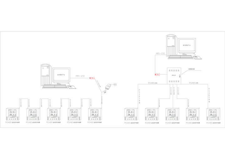

?? 实际工程中两者常混合使用:前端用 RS485 传感器采集,通过 RS485 转以太网网关汇聚上传——既保留了 485 在工业现场的布线成本优势,又获得了以太网的远程管理能力 。
以太网走线
一个容易被忽略的工程细节
如果你的 RJ45 接口温湿度传感器说明书上写的是 RS485 协议(而非 TCP/IP),那么它只是"借用网口外形"的 485 设备。这种情况下:
  • 布线要走屏蔽双绞线,通信线与功率线分开走线,避开大干扰源
  • 总线两端必须加 120Ω 终端电阻
  • 必须是手拉手总线拓扑,严禁星形或树形分支(会产生信号反射)
  • 引脚定义严格按该厂家手册,不能套用 T568A/B 以太网线序
RS485走线
反之,如果确认是真以太网传感器,则可以放心上交换机、用 POE、做星型拓扑,享受即插即用的便利。
一句话决策:距离远、工业现场、对接 PLC → RS485;有局域网、要 POE、要扩容上云 → RJ45 以太网。犹豫不决时,看现场是否已经布了网线——有网线优先以太网,没网线且距离远则 RS485 更省事。
