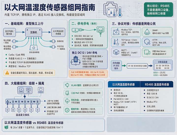

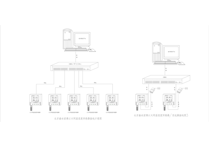

一、基础组网:星型拓扑,每台传感器独立上行
最典型的链路是:
监控电脑/服务器 ↔ 交换机 ↔ PoE 电源 ↔ 以太网温湿度传感器
具体做法:
  • 核心机房或弱电间部署一台 PoE 交换机作为中心节点
  • 每台以太网温湿度传感器单独放一根网线(Cat5e 或 Cat6),一端插传感器 RJ45 口,另一端插交换机任意端口
  • 交换机再通过网线连接监控主机或平台服务器
  • 平台通过 TCP/IP 协议(通常是 Modbus TCP)向每个传感器 IP 轮询读取温湿度数据
这种星型独立布线的好处是:单台设备的网线故障只影响自己,不会拖垮整条总线——这点和 RS485 的总线型手拉手有本质区别。
?? 传感器应避开风口、阳光直射、热源、积水区域,保证采集的是区域代表性空气。
1
二、供电:PoE 一根网线搞定,或独立电源
以太网温湿度传感器有两种供电方式:
1. PoE 供电(推荐)
传感器支持 IEEE 802.3af/at 标准,从 PoE 交换机通过网线直接取电(44-57V DC),一根网线同时传数据和电,输出电压稳定在 44V~57V DC。这种方式布线量最小,特别适合机房、档案馆等场景。
2. 独立 DC12/24V 供电
老旧改造现场若无 PoE 交换机,可用普通交换机 + PoE 分离器方案:交换机只传数据,分离器从网线中把 PoE 供电信号分离出来给传感器供电端子;或者直接 DC12/24V 外接电源独立工作。
?? 选 PoE 方案时,交换机的 PoE 功率预算要算清楚:每个 802.3af 端口最大约 15.4W,802.3at 约 30W,全端口加起来不能超过交换机 PoE 总功率。
2
三、协议对接:传感器是"网络公民",平台直接读
以太网温湿度传感器原生支持多种网络协议,无需额外的 RS485 转以太网网关:
协议
对接目标
典型用途
Modbus TCP?
PLC、SCADA、组态软件、动环平台
工业标准,平台主动轮询
SNMP?
机房动环监控系统
超标主动发 Trap 告警
TCP Server/Client?
上位机、服务器
主动向服务器定时推送数据
HTTP?
云平台、Web 应用
REST API 对接
MQTT?
阿里云 IoT、OneNET 等物联网平台
上云标配
内置 Web Server?
浏览器
直接访问传感器 IP 看实时数据、历史曲线、导出 CSV
典型配置流程:
  1. 给每个传感器分配静态 IP(或 DHCP 保留地址),确保 IP 不冲突
  2. 配置子网掩码、网关,开放对应端口(Modbus TCP 默认 502)
  3. 平台侧填写传感器 IP、寄存器地址,定时轮询读取温度和湿度值
  4. 在传感器或平台上设定温湿度上下限阈值,超标后触发本地告警 + 网络推送
举个例子,Modbus TCP 读取温湿度时,平台向传感器 IP:502 发送 01 03 00 00 00 02 C4 0B,传感器回复 01 03 04 00 FA 02 5D XX XX,其中 00FA 解析为 25.0℃、025D 解析为 60.5%RH。
3
四、大规模组网:交换机级联 + VLAN 隔离
当监测面积大、点位多(如多层楼宇、上千平米档案馆、大型数据中心),单台交换机端口不够时:
多级交换机级联方案:
  • 每层或每个分区部署二级 PoE 交换机,连接本区域的传感器
  • 二级交换机上联汇聚至中心核心交换机
  • 所有数据统一汇总到总监控平台
  • 可适配上千平米多分区档案馆、数据中心、大型仓储
工程最佳实践:
  • VLAN 隔离:把温湿度监测网与办公网、业务网划在不同的 VLAN,避免网络抢占造成数据延迟
  • 工业 PoE 交换机:工业现场建议用工业级 PoE 交换机,支持端口链路检测,传感器离线立即上报故障信号
  • 双机热备:核心交换机双机热备,关键传感器双以太网口分别接入不同交换机,避免单链路中断
  • 距离约束:以太网单段网线最长 100 米,超距必须加交换机级联或用光纤收发器延伸
?? 一个参考数据:机房场景建议每 20㎡ 部署 1 个监测节点,设备密集区可加密到每 10㎡ 1 个。

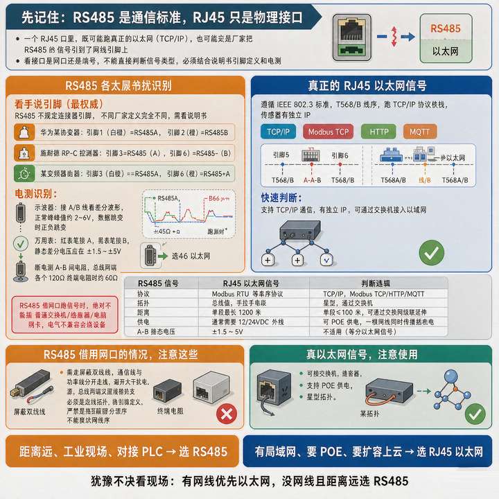

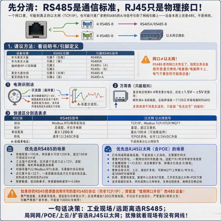

五、与 RS485 组网的对比小结
维度
以太网温湿度传感器
RS485 温湿度传感器
拓扑
星型,每台独立上行
总线型,手拉手串联
距离
单段 100 米,可交换机级联延伸
单段 1200 米
供电
PoE 网线供电或 DC12/24V
仅 DC12/24V
协议
Modbus TCP / SNMP / HTTP / MQTT
Modbus RTU
节点数
几乎无限制
单总线 ≤ 32(可扩展至 256)
远程管理
支持,每个设备有独立 IP
不支持,依赖上位机
故障影响
单点故障隔离
总线断线可能整条瘫痪

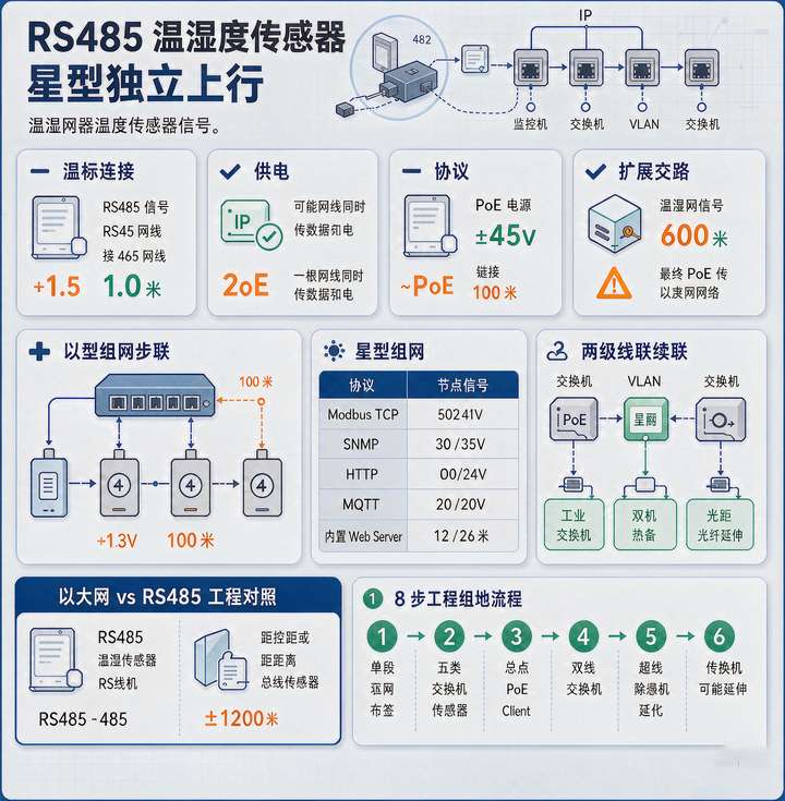

六、典型工程落地步骤
  1. 现场勘察:根据区域确定传感器布点位置,避开风口、阳光直射等干扰源
  2. 网络规划:划定监测专用 VLAN,规划各传感器 IP 地址表
  3. 设备安装:传感器壁挂或吸顶安装,RJ45 水晶头做好
  4. 布线:超五类或六类网线从传感器布放至 PoE 交换机,两端标识清楚点位编号
  5. 交换机上电:PoE 交换机给所有端口供电,观察传感器是否正常启动
  6. 平台配置:在监控软件中添加每个传感器 IP,配置 Modbus TCP 参数、寄存器地址、采集周期
  7. 告警联动:设定温湿度阈值,联动空调、除湿机、新风系统,实现闭环管控
  8. 调试验证:查看实时数据、历史曲线,测试超标告警推送
?? 如果你的现场已经有办公局域网或机房网络,以太网温湿度传感器可以直接复用现有交换机和布线,只需划一个独立 VLAN 即可——这是它相比 RS485 最大的工程便利。
