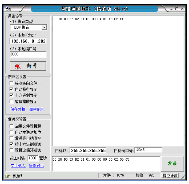

UDP读取温度湿度数据:
上位机发送:00 B0 D0 3F B2 51 01 03 00 00 00 02 56 65(温湿度地址为1,寄存器起始地址为0,读2个字节)
下位机返回:00 B0 D0 3F B2 51 01 03 04 01 13 02 FF (温度:27.5℃;湿度:76.7rh%)
上位机发送:00 B0 D0 3F B2 51 01 23 00 00 00 02 56 65(温湿度地址为257,寄存器起始地址为0,读2个字节)
下位机返回:00 B0 D0 3F B2 51 01 23 04 01 13 02 FF (温度:27.5℃;湿度:76.7rh%)
添加图片注释,不超过 140 字(可选)
上位机发送:00 B0 D0 3F B2 51 FF 03 00 00 00 06 56 65(通讯地址255为广播地址,寄存器起始地址为0,读6个寄存器)
下位机返回:00 B0 D0 3F B2 51 FF 03 0C 01 06 03 10 00 DD 00 00 00 00 00 04 (温度:26.2℃;湿度:78.4rh%;露点:
22.1;DO1状态:分;DO2状态:分;告警状态:湿度告警)

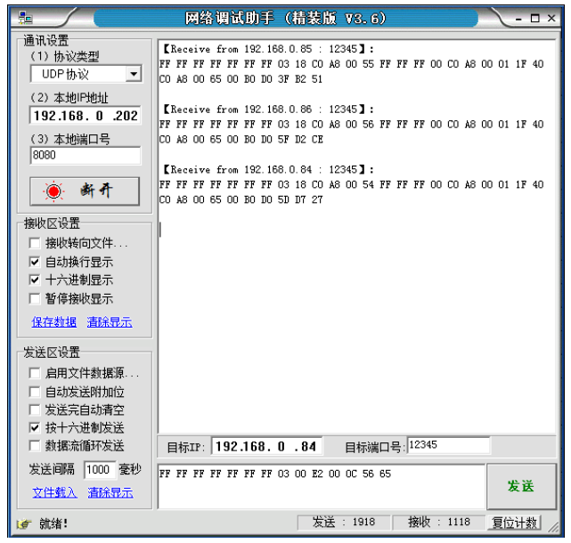

UDP广播搜索设备:
上位机发送:FF FF FF FF FF FF FF 03 00 E2 00 0C 56 65
【Receive from 192.168.0.85 : 12345】:
FF FF FF FF FF FF FF 03 18 C0 A8 00 55 FF FF FF 00 C0 A8 00 01 1F 40 C0 A8 00 65 00 B0 D0 3F B2 51
IP:(C0 A8 00 54: 192.168.0.85)
掩码:(FF FF FF 00:255.255.255.0)
网关:(C0 A8 00 01:192.168.0.1)
MAC地址:00-B0-D0-3F-B2-51
