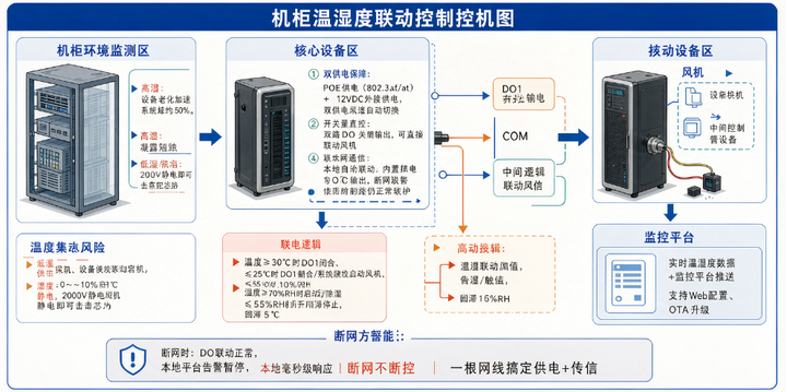

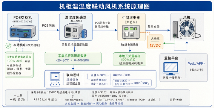

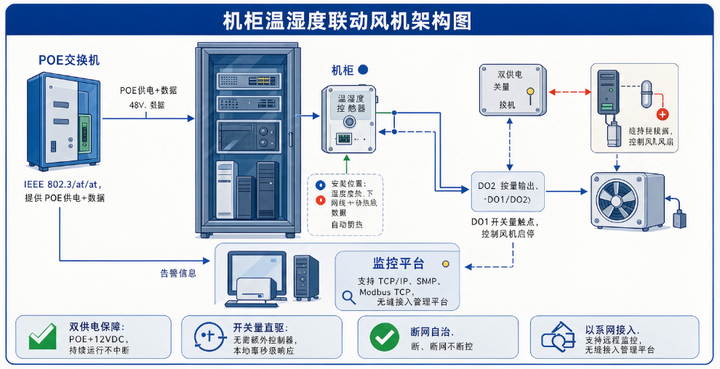

本方案基于 POE供电以太网温湿度控制器/传感器,利用其内置开关量输出直接联动控制机柜风机风扇,实现自动化环境调控。
2
11.2 核心思路
┌─────────────────────────────────────────────────────────────────┐ │ POE交换机 ──(网线)──? 温湿度传感器 ──(DO开关量)──? 风机风扇 │ │ │ │ │ │ │ 供电+数据 │ RJ45数据输出 │ │ ▼ ▼ │ │ 监控平台 ←────────── 实时温湿度数据 + 告警 │ └─────────────────────────────────────────────────────────────────┘
核心原理:传感器实时采集机柜环境参数 → 与预设阈值比较 → 超限时内置开关量输出(继电器)自动闭合 → 直接接通风机电源启动散热;恢复正常后开关量断开 → 风机自动停止。

方式一:POE供电(推荐) POE交换机 ──一根网线──? 传感器(数据+电力一体) 方式二:12VDC外接供电 12VDC适配器 ──电源线──? 传感器DC端子 网线 ──? RJ45口(仅数据) 双供电冗余(高端型号) POE + 12VDC 同时接入,自动切换,避免断电
三、联动控制原理
3.1 控制逻辑
机柜内部空气 → 温湿度传感器采集 → 与阈值实时比较 │ ┌───────────────────┼───────────────────┐ ▼ ▼ ▼ 温度 ≥ 30℃ 温度 ≤ 25℃ 温度 ≥ 40℃ │ │ │ ▼ ▼ ▼ DO1闭合 DO1断开 告警触发 │ │ ▼ ▼ 风机启动 风机停止 (强制散热) (节能待机)
关键特性:
  • 回滞量设置(如启动30℃/停止25℃,回滞5℃):防止温度在阈值附近波动时风机频繁启停,延长设备寿命
  • 双路独立:DO1控制温度联动(风机),DO2控制湿度联动(除湿/告警)
  • 本地自治:断网情况下,开关量联动功能依然正常工作
3.2 接线示意
方案一:POE供电 + 直接控制(小功率风机) ━━━━━━━━━━━━━━━━━━━━━━━━━━━━━━━━━━━━━━━━━━ POE交换机 ──网线──? [传感器] │ ├── DO1 ──? 风机正极(12V/24V) ├── DO2 ──? 备用/告警 └── COM ──? 公共端 方案二:12VDC供电 + 中间继电器(大功率风机) ━━━━━━━━━━━━━━━━━━━━━━━━━━━━━━━━━━━━━━━━━━ 12VDC电源 ──? [传感器DC端子] 普通交换机 ──网线──? [传感器RJ45] │ ├── DO1 ──? 中间继电器线圈 │ │ │ NO触点 ──? 风机电源(220V) │ └── DO2 ──? 声光报警器(可选)
