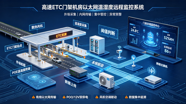

三、系统总体架构
本系统采用全以太网TCP/IP架构,无总线转换器、无无线模块,全程RJ45网口传输,适配高速ETC门架现有网络体系,分为三层架构,稳定可靠、扩展性强。
3.1 前端采集联动层
每个ETC门架机房内部署以太网温湿度控制器(RJ45),设备集成采集、数据上传、开关量联动输出功能,可直接对接机柜散热风机、排风设备,无需外接继电器,实现温湿度超标自动通风散热。设备支持POE网线供电与12V DC本地供电双模式,适配门架机房不同供电场景。
3.2 网络传输层
前端设备通过标准RJ45网口接入门架工业交换机,依托高速公路现有机电内网传输,采用Modbus TCP/IP通用协议,数据传输延迟低、抗电磁干扰、不掉包,支持跨路段、多门架点位统一组网。
3.3 中心集中监控层
部署高速机电环境集中监控平台,接入全线所有ETC门架温湿度监测点位,实现点位地图可视化、数据实时刷新、阈值告警、设备状态监测、历史数据存储、运维报表统计,支持运维中心统一调度、远程运维。

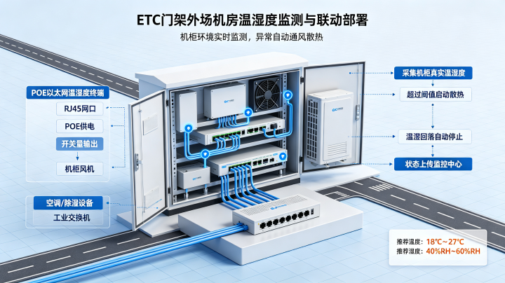

五、单ETC门架部署与工作逻辑
5.1 安装点位规划
将以太网温湿度控制器安装于ETC门架机房机柜中部核心设备区域,避开设备直吹风口与柜体死角,精准采集机柜内部真实环境温湿度;机柜顶部/侧部安装散热风机,风机控制线直接接入设备开关量输出端子。
5.2 供电与组网方式
• 优先采用POE供电:利用门架现有工业POE交换机,网线直接供电,无需额外布设电源线,施工高效美观。
• 无POE场景采用12V DC供电:外接适配电源独立供电,全覆盖适配老旧门架设备。
• 设备RJ45网口接入本地交换机,通过高速内网上传至中心监控平台,实现远程统一管理。
5.3 智能联动工作逻辑
运维后台本地自定义阈值(推荐:温度≥38℃启动散热,≤32℃停止;湿度≥70%RH启动通风除湿):
1. 常态工况:温湿度处于安全区间,开关量断开,风机停止运行,降低能耗与设备损耗。
2. 超标工况:机柜内温度/湿度超出设定阈值,设备自动闭合开关量,风机启动,强制通风散热、除湿。
3. 恢复工况:温湿度回落至安全区间,开关量自动断开,风机停止工作,避免无效运行。
4. 全程数据实时上传,所有启停记录、温湿度数据自动留存,可随时溯源查看。

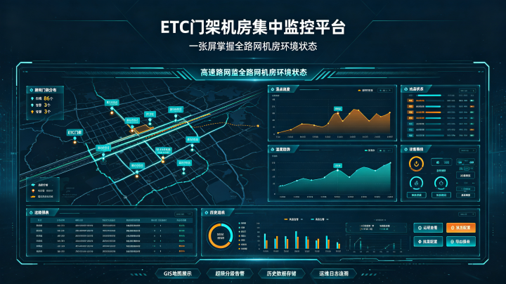

六、中心监控平台核心功能
平台针对高速ETC门架点位分散、数量多、无人值守的特点定制开发,支持全路段门架点位集中管控,核心功能如下:
• GIS地图可视化:全路段ETC门架点位地图展示,在线/离线、正常/异常状态一目了然,精准定位故障点位。
• 实时数据监测:所有门架机房温湿度数据秒级刷新,支持单点位、分组、全线数据查看。

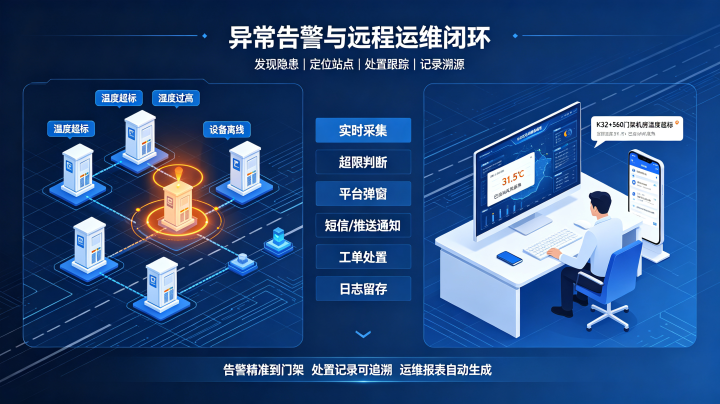

• 超限智能告警:温度超高、湿度过高、设备离线、网络异常实时弹窗、声音、移动端推送告警。
• 设备联动记录:自动记录每一次风机启停时间、触发阈值、运行时长,形成完整运维日志。
• 历史数据存储与导出:长期留存温湿度数据、告警记录,支持Excel报表导出,满足月度、季度机电运维审计需求。
• 批量远程配置:支持全路段点位批量修改阈值、采集频率、告警方式,无需现场逐点调试。
• 设备状态自检:自动识别传感器断电、网线故障、设备离线异常,主动上报故障,杜绝监测失效。

九、运维保障体系
• 远程运维:支持远程排查设备离线、数据异常、参数故障,90%以上问题无需现场上门即可解决。
• 定期巡检校准:季度批量核验设备精度与运行状态,定期清理设备灰尘,保障长期稳定运行。
• 故障快速响应:异常精准定位点位,缩短故障排查与处置时长,保障ETC设备不间断运行。
