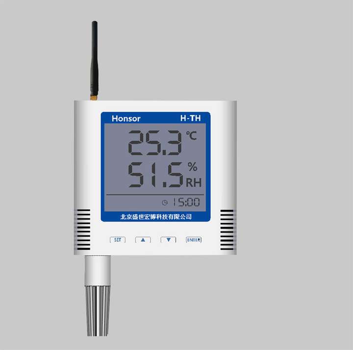

四、核心产品:WiFi 温湿度传感器
4.1 产品定位
WiFi 温湿度传感器是本方案的核心产品,直接决定监测数据的准确性与系统整体可靠性。产品采用工业级设计,集成高精度温湿度传感单元与 WiFi 通信单元于一体,具备测量精准、长期稳定、抗干扰、易安装、低功耗等特点。
4.2 技术参数
WiFi温湿度传感器
参数项
指标
说明
温度测量范围
-40℃ ~ +85℃
覆盖常温至冷库/冷冻库
温度精度
±0.3℃(可定制 ±0.2℃)
满足 GSP 等标准要求
湿度测量范围
0% ~ 100% RH
全量程
湿度精度
±2% RH(可定制 ±1.5%)
长期漂移小
通信方式
WiFi 2.4GHz(兼容 5GHz)
IEEE 802.11 b/g/n
供电方式
DC 电源 / 锂电池(可选)
采集间隔
1 秒 ~ 24 小时可调
默认 5 分钟
本地存储
支持断电缓存
断网数据不丢失
防护等级
IP65 及以上
防尘、防潮、防凝露
安装方式
壁挂 / 吸顶 / 导轨
即插即用
4.3 产品核心优势
7. 高精度与稳定性:采用进口工业级传感芯片,出厂逐台校准,符合计量标准,长期运行漂移小。
8. WiFi 直连、即插即用:无需网关或采集器,传感器直接接入库房 WiFi 网络,架构简洁、成本更低。
9. 断网续传:内置存储,网络中断时本地保存数据,恢复后自动补传,保证审计数据完整。
10. 宽域适应:测量范围宽、防护等级高,适配常温库、阴凉库、冷藏库、冷冻库等多种环境。
11. 远程运维:支持远程配置、诊断与固件升级(OTA),大幅降低运维成本。
12. 防篡改:监测数据不可随意修正、删除,满足合规审计的不可更改性要求。
