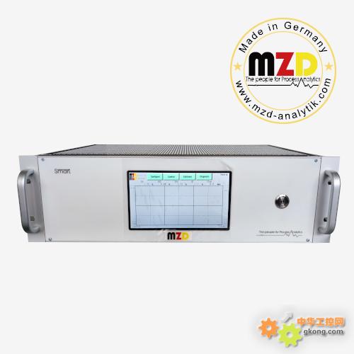

摘要:在线分析仪表的响应速度和长期稳定性直接影响制氢工艺的控制品质。德国MZD绿氢纯度分析仪通过窄量程热导传感器和多参数集成架构,在响应时间和漂移控制方面做了针对性优化。本文从工业控制的角度解读其设计思路。
做过程控制的工程师对在线分析仪表有几个基本要求:响应要快、漂移要小、维护要简单。对于制氢行业的氢气纯度分析来说,这三点恰好是传统方案的短板。
气相色谱虽然精度高,但一个分析周期动辄几分钟到十几分钟,工艺上出了问题等色谱出峰,最佳调整窗口早就过去了。露点仪测水分响应也慢,传感器从干到湿的平衡时间经常以分钟计。如果H2纯度、O2、H2O、N2四个参数分别来自四台响应节奏各不相同的仪表,操作员面对的就是一个时间维度上参差不齐的数据拼图。
MZD绿氢纯度分析仪在响应速度上选择了"齐步走"策略。H2用热导传感器,O2用伽伐尼电池,H2O用电解法五氧化二磷传感器——三种传感器都是秒级响应原理,没有哪个拖后腿。这在控制层面意味着,操作员看到的数据变化是同一时刻真实工艺状态的反应,而不是不同响应延迟叠加出来的假象。
再说漂移。在线仪表最怕的不是精度不够,而是精度随时间和环境悄悄"漂走"。MZD这款分析仪在漂移控制上做了几件事:热导传感器的窄量程设计本身就是一种抗漂移策略——量程越宽,同样幅度的传感器漂移对应的读数偏差越大。锁定99.5%~100 vol%这个区间后,传感器的信噪比和长期稳定性都更容易做好。另外,H2O测量用电解法五氧化二磷原理,基于法拉第定律做绝对测量,理论上不需要像电容式露点传感器那样定期校准。
环境因素方面,资料提到这款分析仪"受环境温度及流量变化影响很小"。这对现场安装来说很实用——分析小屋不可能像实验室一样恒温恒湿,如果仪表对温度敏感就需要额外加装空调或温控箱,增加工程量和故障点。
从工控系统集成的角度,一台仪表输出四个参数比四台仪表各自输出一个参数要清爽得多。通信层面只需要一个接口、一套协议,PLC或DCS侧也不需要对四路信号做时间戳对齐。数据一致性天然有保证。
应用上,产品氢气缓冲罐出口和压缩机入口是典型安装位置。压缩机入口的O2监测尤其重要——如果上游脱氧器出了问题,微量氧超标进入压缩机,在有压力的封闭空间内,哪怕几ppm的O2长期积累也可能带来安全隐患。快速响应的在线分析在这个环节能起到及时预警的作用。
对于工控领域的项目选型来说,如果你们正在为制氢项目做仪表清单,可以考虑把这款分析仪作为产品纯度检测段的主方案。少几台仪表意味着少几个I/O点、少几路接线、少几个标定工位——这些看起来不起眼的小节省,在项目规模放大后就是可观的时间和成本。
