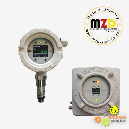

摘要:氧中氢安全联锁是电解水制氢的保命防线,但湿度干扰可能导致氢气读数偏差,进而影响联锁判定的准确性。德国MZD绿氢分析仪的VaporSense温湿度补偿技术专门针对这一问题设计,在0%~4%氧中氢量程内提供可靠的安全监测。
工业安全领域有句话叫"误报比漏报好",但对于制氢装置的氧中氢监测来说,频繁误报同样危险——操作员被"狼来了"搞得麻木之后,真的报警反而可能被忽略。
电解槽阳极侧的氧中氢监测,量程一般设在0%~4%,对应氢气在氧气中的爆炸下限。这个4%的阈值不是随便定的——氢气在空气中爆炸下限是4 vol%,在纯氧环境下这个门槛只低不高。如果把湿度导致的测量误差算进去,事情就更微妙了。
MZD的技术资料里给出的数据很直白:不做湿度补偿的情况下,正常湿度条件就能造成1~5 vol%的氢气读数偏差。如果真实氢浓度是3.5%,读数偏高了2%变成5.5%,联锁误动作;反过来如果真实浓度已经到5%但读数偏低了2%显示3%,那就是漏报,后果不可想象。
这就是为什么德国MZD在绿氢分析仪上把VaporSense温湿度补偿放在了核心位置。在氧中氢这个安全联锁场景下,补偿精度不是锦上添花,而是底线要求。
具体来说,德国MZD的分析仪在做热导测量时,补偿算法同时考虑了温度和湿度两个维度。湿度影响的是混合气体热导率-浓度曲线的形状,温度影响的是曲线的位置和斜率。两个因素之间有交叉效应——高温高湿工况下,单纯做湿度补偿而不考虑温度修正,残余误差仍然可能超过安全联锁允许的范围。VaporSense的"混合补偿"就是把两个变量放在一个模型里协同处理。
从工控实践来看,安全联锁仪表的数据可信度取决于三件事:传感器本身的精度、环境补偿的有效性、以及仪表在极端工况下的稳定性。MZD在第三点上做了防冷凝设计和防尘设计——电解槽阳极出口和阴极出口一样面临高湿和碱雾问题,如果分析仪的采样或检测单元因冷凝或污染失效,再好的算法也无济于事。
实际部署中,这款分析仪在阳极出口(氧中氢0%~4%)和阴极出口(氢气纯度95%~100%)可以部署同一型号,简化备件管理。在发电厂氢冷发电机的吹扫置换场景中也适用——空气→CO2→H2的三阶段置换过程中,温度和气体组成剧烈变化,温湿度补偿能力直接决定了置换终点的判断是否准确。
对工控工程师来说,选型时可以对比不同品牌在湿度补偿方面的技术描述深度。如果一家只写"带温度补偿"而另一家像MZD这样给了具体误差数据和补偿技术名称,重视程度和技术储备的差距一目了然。安全相关的仪表选型,信息透明度本身就是重要的评估维度。
