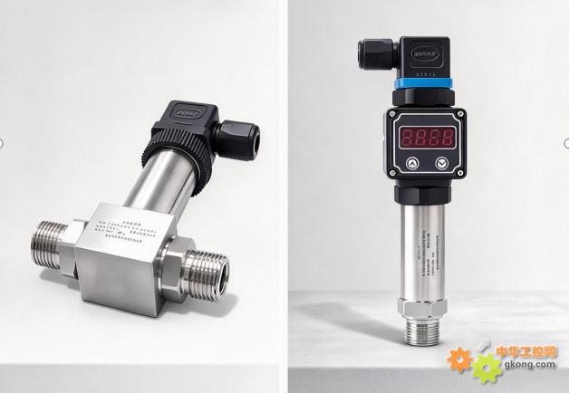

锐凌计量的131数显压力变送器和差压变送器可用于液冷系统压力与压差监测,覆盖CDU泵组、供回液总管、过滤器前后等点位,帮助运维人员判断漏气、补液不足、堵塞、阀门卡死等故障。

在这些点位中,压力变送器负责监测单点压力,差压变送器负责监测两点之间的压差。
两者配合,才能形成完整的压力诊断逻辑。

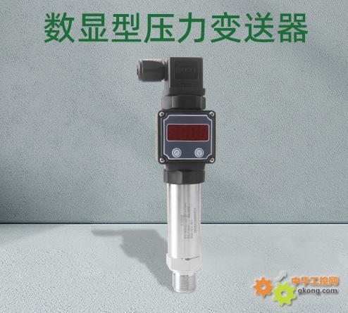

锐凌131数显压力变送器可用于CDU泵组进出口、供液总管、回液总管和机柜支路的压力监测。
量程覆盖-0.1~100MPa,可覆盖液冷常用压力范围,介质温度-20~85℃可覆盖常规液冷工况。
现场数显便于巡检,4~20mA信号可接入动环,方便判断压力是缓降、突降还是高频抖动。

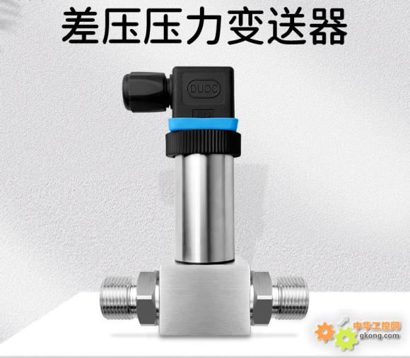

锐凌差压变送器在液冷系统中主要用于过滤器进出口压差、支路供回液压差、CDU换热器进出口压差监测。
量程0~6MPa,且支持量程定制,可根据液冷过滤器微压差范围选配。
通过压差集中点,可以快速判断堵塞位置:压差集中在过滤器,偏滤芯堵塞;压差集中在支路,偏冷板或支路堵塞;压差集中在阀门前后且阀位异常,偏阀门卡死。

压力变送器选型时,需确认量程是否覆盖液冷常用压力范围,介质温度是否覆盖工况,准确度等级是否满足测量要求,输出信号是否与动环兼容。
锐凌131数显压力变送器准确度等级有0.1级、0.2级、0.5级可选,可根据液冷场景的测量要求选择。
差压变送器选型时,压力类型为差压,量程0~6MPa且支持定制,可根据液冷过滤器微压差范围选配;过程连接方式需与现场管道匹配。
锐凌差压变送器过程连接有螺纹连接和卡套连接两种方式,电气连接有直接引线、航空插件、赫斯曼接头可选,可根据现场情况选择。
