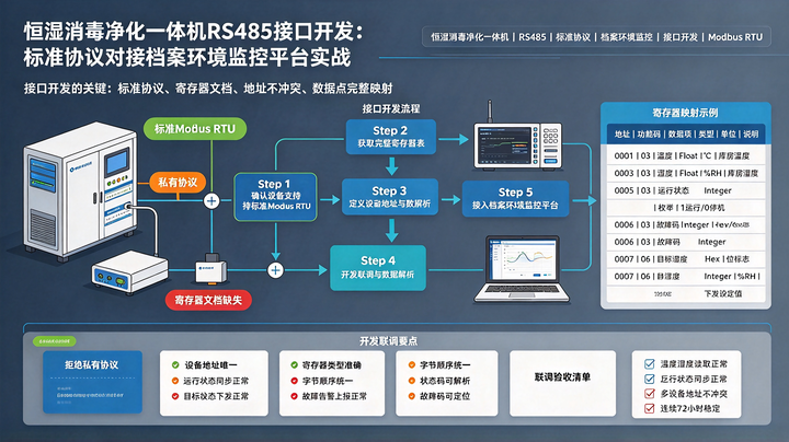

近期在调试一套工业环境监控系统时,遇到了关于Modbus连接保持的问题。这次不是网口设备,而是档案库房里3个分区、9台恒湿+消毒+净化一体机,全部走RS485 Modbus RTU挂到边缘网关,再上档案环境监控平台。厂家给的寄存器表只有两页,写的是“标准Modbus RTU”,结果联调时UV消毒写不进、湿度设定值下发被吞、故障字读出来像随机数。这篇把RS485物理层、Modbus寄存器解析、消毒安全联锁、平台映射和现场抗干扰按落地顺序讲透。

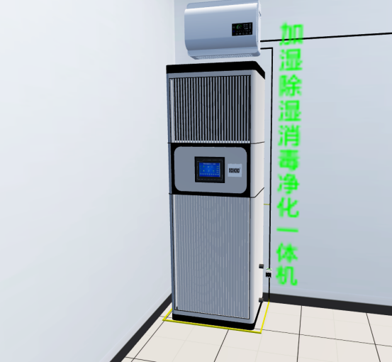

恒湿消毒净化一体机基本都配RS485,但“有RS485”和“总线稳”是两回事。
恒湿消毒净化一体机

二、Modbus RTU寄存器:先确认“四个基”
拿到厂家表第一件事不是写代码,而是核对:
项目
常见坑
地址基
40001是“文档号”还是“协议地址0”
数据类型
INT16 / UINT16 / INT32 / IEEE754
缩放
×0.1、×0.01、还是原值
字节序
AB CD / CD AB / BA DC
