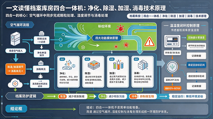

一、先说“四合一”在风道里怎么走
典型档案库房一体机风路:
库房回风 → 初效滤网(挡纸屑/灰尘/絮状物) → 净化段(HEPA/活性炭/静电/光氢离子) → 湿控段(蒸发器除湿 或 湿膜加湿) → 消毒段(UV / 光氢离子 / 负离子 / 臭氧*) → 风机加压 → 送回库房 复制
关键点:净化在前、调湿在中、消杀在后或并行;不是四个独立机器拼起来,而是同一股风被连续处理。

六、四合一的“大脑”:为什么功能多反而要防打架
四合一最难的不是硬件,是控制逻辑:
湿度 58% → 想除湿 除湿 → 风机加大 → 温度掉到 17℃ 温度低 → 想加热 加热 → 绝对湿度不变,相对湿度又抬头 湿度高 → 又除湿 复制
所以一体机主控要做:
  1. 滞回带:湿度 45~60% 内不动作,出界才干预
  2. 模式仲裁:恒湿 / 净化 / 消毒 / 节能 同一时刻有主从
  3. 安全联锁:UV/臭氧 不在有人时开
  4. 写校验:平台下发放了“开臭氧”,设备要回读“我真开了没”
  5. 断线保持:通讯断了别回出厂值,按上次安全参数继续跑
这也是前面几篇讲 Modbus/RS485/八防平台的意义——机器会除湿没用,系统不打架才有用。
