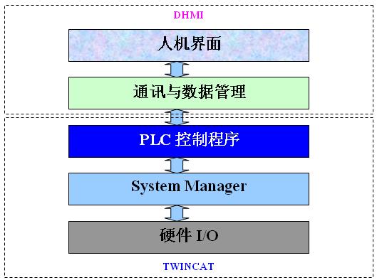

DHMI平台能有效地与TWINCAT PLC 通讯, 建立一个控制系统框架。

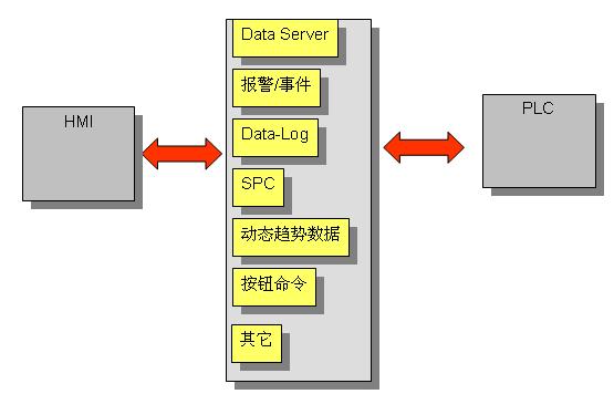

许多是直接用HMI与TWINCAT 通讯而没有专门的通讯数据管理层,但通讯数据管理层确实重要, 它能使HMI独立于具体的PLC平台,以后更换PLC平台而不影响HMI结构和数据管理结构, 只需改 变通讯数据管理层的通讯接口。另外DHMI的通讯数据管理层还可以和其它附属设备的OPC/DDE服务器交换数据, 即利用DHMI能轻易将各种控制平台的数据整和在一起。
许多开发者直接使用ADSOCX.ocx等通讯手段效率较低。我们的通讯数据管理层是直接和ADS COM Server 通讯, 大大提高了通讯效率。
DHMI和一般组态软件的区别在于DHMI比一般组态软件更具灵活性,它除了支持VBScript和JavaScript, 能直接利用高级编程语言VB进行用户界面编程,VB里的所有功能都能直接在DHMI上实现,而许多组态软件只 支持VBScript或JAVAScript,有的最多只能支持VBA (VBScript, JavaScript 和VBA都不是真正的高级编 程语言)。同时DHMI也具有一般组态软件的组态功能, 即图形化组态编程。DHMI系统能有效地把不同控制 平台的PLC数据结构统一在一个数据结构框架中, 而用户在用DHMI设计界面时不用考虑不同控制平台的数据源。 所以DHMI是一个把组态软件特点和高级编程语言有机结合起来的一个平台,是一个适合用户开发出有自己个性、 专业性强、逻辑实现丰富的图形高级编程平台。DHMI特别适合那些想开发自己的富有个性的商业人机界面而又 不想花太多时间去实现人际界面的一些基本普通功能(象人机界面整体框架、导航设计、控制按钮、语言切换、 单位切换、图形功能等等)的客户。
通讯与数据管理层负责建立PLC与HMI之间的通讯联系以及数据管理与存储,它包括一般数据配置的存储、 上载与下载, 报警与事件的处理与存储,历史数据的记录与分析(SPC),过程动态趋势数据的打包与采样, 控制命令的配置与传送等。
