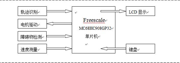

    很长一段时间没有接触单片机了,刚才浏览工控平台中的单片机论坛,让我想起了学习单片机时中的乐趣。我就把我原来自己动手做的一个小项目(基于freescale寻迹赛车小车的设计)重新整理出来,希望大家喜欢。
    在我们学习时,刚开始都是从接触51单片机开始的,了解它的接口,了解它的定时,中断等性能,然后开始用它来做我们想做的事情。呵呵。其实只要把一种单片机学好了,学习其他单片机都是非常容易的。现在freescale单片机在国内还用的比较少,如果大家有兴趣可以去学习,而且这种单片计算机还是比较稳定,比较好用。而且现在好像有freescale杯赛,很长时间没有去关注了。呵呵
    项目的功能有:寻迹,调速测速,路程显示,按键扫描,躲避障碍。寻迹中用了PID控制算法,调速是通过PWM来调节电机来实现的。PID算法和PWM脉宽调制这方面的资料很多,我不多说了。
整个系统方框图如下:

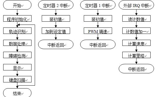

软件设计方框图:

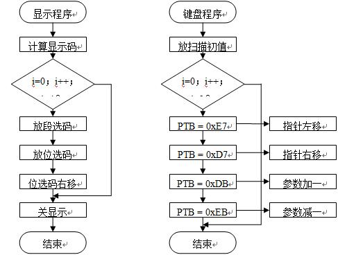

子程序:
扫描子程序:
void scaning()
  unsigned char temp,i;
  //int key;
    int n=255;
   for(i=0;i<4;i++)
      temp=key_val[i]&0x0f;
      if(temp!=0x0f)
        Delay_ms(100);
        //LED_delay();
          switch(key_val[i])
           //扫描第一列
               case 0xE7:  Disp_Flag=1; break;
               case 0xD7:  Disp_Flag=0;  break;
               case 0xB7:  Disp_Flag=2;  break;
               case 0x77:  key=n;  break;
            //扫描第二列
               case 0xEb:  Disp_Flag=1;   break;
               case 0xDb:  Disp_Flag=0;  break;
               case 0xBb:  Disp_Flag=2;  break;
               case 0x7b:  key=n;  break;
PWM调速子程序:
void PWMInit(unsigned int Period)
    unsigned int Temp=Period;
    //不允许溢出中断,不启动计数,分频因子=64,置位TSTOP,TRST
    T1SC = 0b00110110;
    //[设置PWM周期]
    T1MODH = (Temp>>8);
    T1MODL = Period;
    //[初始化设置PWM脉宽为0]
    T1CH0H = 0x00;
    T1CH0L = 0x00;
    //设为PWM模式,不允许输出比较中断,输出低电平,带缓冲
    T1SC0  = 0b00111110;
    //允许定时器1计数寄存器计数
    T1SC  &= 0b11011111;
