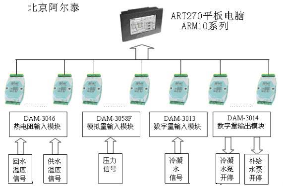

   示图一:
数据传输路径一:通过DAM-3000系列485模块对传感器过来的信号进行采集,并将采得的信号
                由485接口发送给平板电脑,进行实时监控。或输出外部信号调控执行器件的动作。具体流程请参照示图一。

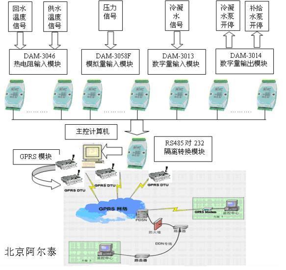

示图二
数据传输路径二:通过DAM-3000系列485模块对传感器过来的信号进行采集,然后由DAM-3210模块将485信号变送成232信号,并发送给主控计算机。主控计算机再通过GPRS
                模块将信号传送给远程监控中心。具体流程请参照示图二。

本系统选用DAM-3000系列现场模块,简述如下:
(1) DAM-3046模块
6路热电阻输入模块
功能:通过温度传感器采集供回水温度
地址:01-19
Sense0-59:供水温度,共60路测温点,需10路DAM-3046模块
Sense60-119:回水温度,共60路测温点,需10路DAM-3046模块
(2) DAM-3058F模块
8路模拟量输入
功能:通过压力传感器采集各种压力信号
地址:20
Vin0 :供水压力
Vin1 :补水泵出口压力
Vin2 :循环泵出口压力
Vin3 :凝水泵出口压力
Vin5 :除污器后回水压力
Vin6 :换热器入口蒸气压力
Vin7 :入户蒸气压力
(3)DAM-3013
16路隔离数字量输入模块
功能:通过液位传感器采集凝结水箱的液位信号,根据液位状况在高液位有水时起凝水泵,
低液位无水时停凝水泵
地址:21
In0-7:采集8路高液位信号
In8-15:采集8路低液位信号
(4)DAM-3014
16路隔离集电极开路输出模块
功能:通过液位高低控制冷凝水泵与补给水泵的开停
地址:22
Out0-7: 控制8路冷凝水泵
Out8-15:控制8路补给水泵
(5)DAM-3210
隔离RS-232转RS-485转换模块
功能:将485信号转换成232信号
