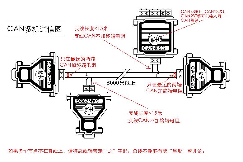

  波士电子根据客户的需求,现在提供了一个RS-232或RS-485在以双绞线作为通信介质,半双工通信、低速率模式下,可以将RS-232或RS-485信号传送10公里以内的解决方案,产品名称为CAN232G的RS-232光隔超远程驱动器以及产品名称为CAN485G的RS-485光隔超远程驱动器。
此方案不仅可以解决RS-232/RS-485点对点通信,而且还可以组成带有节点的总线制结构,此种通信方式和通常的RS-485总线类似,在网络中每个挂有型号为CAN232G的RS-232光隔超远程驱动器的RS-232接口设备,或者挂接波士电子生产的型号为CAN485G的 RS-485光隔超远程驱动器的RS-485设备,均可与上位主控计算机以轮询的方式通信。
  为保证网络的安全性,波士电子提供的型号为CAN232G的RS-232光隔超远程驱动器和型号为CAN485G的RS-485光隔超远程驱动器为工业级标准设计,不仅仅是信号的光电隔离,而且电源也是DC-DC隔离转换,并带有抗雷击元器件用以做突波保护。
  CAN232G和 CAN485G的光隔超远程驱动器, 其核心原理就是将RS-232或是RS-485电平转换成为CAN(Controller Area Network)总线电平,远端的CAN232G-或CAN485G再将CAN电平转换成为RS-232电平或RS-485电平,从而完成了RS-232或RS-485信号的超远距离传输。
因为众所周知,CAN总线具有突出的可靠性、实时性和灵活性。CAN总线通过CAN控制器接口芯片82C250的两个输出端CANH和CANL与物理总线相连,而CANH端的状态只能是高电平或悬浮状态,CANL端只能是低电平或悬浮状态。这就保证不会出现象在RS-485网络中,当系统有错误,出现多节点同时向总线发送数据时,导致总线呈现短路,从而损坏某些节点的现象。而且CAN节点在错误严重的情况下具有自动关闭输出功能,以使总线上其他节点的操作不受影响,从而保证不会出现象在网络中,因个别节点出现问题,使得总线处于“死锁”状态。所以采用这种方式来解决RS-232/485超远距离的通信,不失为一种稳定、可靠而且经济的解决方案。
