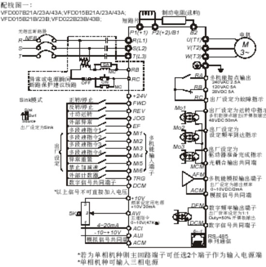

台达VFD-B变频器标准配线图

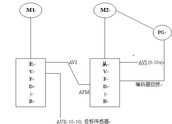

  5 主从变频器同步控制功能实现
  主变频器给定有位移传感器和从变频器模拟输出迭加,从变频器由外接电位器给定。系统启动时主变频器快于从变频器,链条处于拉伸状态,位移传感器给出信号逐渐减小,主变频器降速,最终和从变频器处于同速状态,但是由于电机和链条之间是皮带传动,所以从电机会有丢转现象从而造成实际应用的主从不同步,链条有被拉伸的噪音,加上PG转速死循环后,噪音几乎消失。
