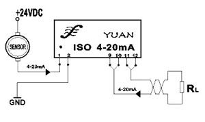

3.1 两线制4-20mA 电流环路 隔离器
  型号:ISO 4-20mA
  说明: ISO 4-20mA电流环隔离器是单片两线制隔离接口芯片,该IC内部包含有电流信号调制解调电路、信号耦合隔离变换电路等。很小的输入等效电阻,使该IC的输入电压达到超宽范围(7.5—32V),以满足用户无需外接电源而实现信号远距离、无失真传输的需要。内部的陶瓷基板、印刷电阻工艺及新技术隔离措施使器件能达到3KVAC绝缘电压和工业级宽温度、潮湿、震动的现场恶劣环境要求。ISO 4-20mA系列产品使用非常方便无需外接任何元件即可实现4-20mA电流环隔离功能。

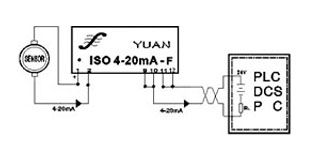

3.2 两线制4-20mA 隔离配电器
  型号:ISO 4-20mA-F
  说明: ISO 4-20mA-F是一种两线制4-20mA 信号环路式隔离配电器,具有节能、安全防爆功能。该IC为两线制传感器配电16V~21.5V,方便了一些两线制传感器的信号测量、远传、隔离等功能。该IC输出是针对24VDC和取样电阻(负载电阻)相串联的二线制供电回路(现场防爆功能)来设计的,同当前流行的模拟量输入接口板(上位机)、PLC、DCS或其他仪表的模拟量输入端口相匹配,ISO 4-20mA-F产品在使用时,其输入端外接传感器上的电源和信号是由4-20mA配电器模块从输出端耦合过来的,这个电信号可以用PLC、DCS、工控机来控制,当需要采集数据时就给传感器加电,不需要时可以关断电源和信号,从而实现节能、防爆的功能,同时可实现现场多点数据采集和控制,也可以延长传感器的使用寿命。ISO 4-20mA-F使用非常方便,无需外接任何器件,即可实现4-20mA信号的隔离、传输和变送功能。
详细技术资料:http://www.sun-yuan.com/download/20081132014432704.pdf

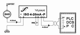

3.3 两线制4-20mA 隔离调理器
  型号:ISO 4-20mA-P
  说明: ISO 4-20mA-P是一种两线制4-20mA 信号隔离调理器,可以将传感器的有源信号转换成无源信号直接送到PLC、DCS上采集。该IC输出是针对24VDC和取样电阻(负载电阻)相串联的二线制供电(现场防爆)回路来设计的,同当前流行的模拟量输入接口板(上位机)、PLC、DCS或其他仪表的模拟量输入端口相匹配。 ISO 4-20mA-P产品使用非常方便,只需外接一个50KΩ的多圈电位器进行ADJ校正,即可实现有源信号转换成无源信号隔离、传输和变送功能或信号的一进二出、二进二出等变换功能。

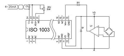

3.4 两线制4-20mA 隔离变送器
  型号:ISO 1003
  说明: ISO 1003是专为两线制热电阻传感器设计的信号隔离变送器。该芯片内部包含有一个电流信号调制电路,光电耦合隔离变换电路及解调电路。 该芯片具有4-20mA的供电电压范围宽(16.5V-36V),输入等效电阻小,线性度高等特点,可提供5V/3.5mA的隔离电压输出、2.5V基准电源,输入信号的电压为0-0.8V,相对应输入侧信号路中电流的变化。输入及输出侧宽爬电距离及内部特殊绝缘的隔离措施使该芯片可达到3000VDC绝缘电压。
详细技术资料:http://www.sun-yuan.com/download/20081132115643697.pdf
典型应用方案图:

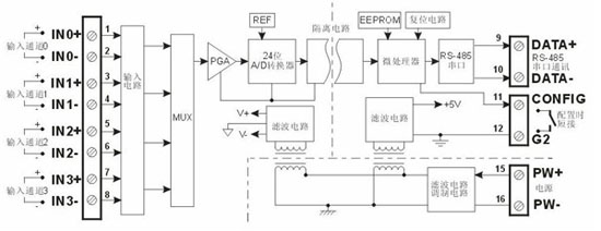

4、传感器信号的高精度模拟量数据采集、监控、通信及A/D转换(4-20mA转RS232/485)
  型号:ISO 4011
  说明: ISO 40xx系列产品实现传感器和主机之间的信号采集,用以检测模拟信号或控制远程设备(SCADA)。通过软件的配置,可用于多种传感器类型,包括模拟信号输入/输出和数字信号输入/输出(I/O)。ISO 40xx系列产品可应用在 RS-232/485总线工业自动化控制系统,温度信号测量、监视和控制,小信号的测量以及工业现场信号隔离及长线传输等等。产品包括电源隔离、信号隔离及线性化,A/D转换和RS-485串行通信。每个串口最多可接256只 ISO 40xx系列模块,通讯方式采用ASCII码、MODBUS通讯协议,其指令集兼容于ADAM模块,波特率可由代码设置,能与其他厂家的控制模块挂在同一RS-485总线上,便于计算机编程。
  ISO 40xx系列产品是基于单片机的智能监测和控制系统,所有的用户设定的校准值,报警上下限,地址,输入范围,波特率,数据格式,校验和状态等配置信息都储存在非易失性存储器EEPROM里。ISO 40xx系列产品可以测量各种传感器信号,包括热电阻,热电偶,应变片等,具体选型请参看不同型号产品所支持的类型编码。ISO 40xx系列产品按工业标准设计、制造,信号输入 / 输出 / 辅助电源之间3KV三隔离,抗干扰能力强,可靠性高。工作温度范围- 45℃~+85℃。

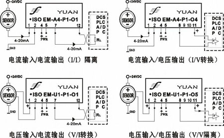

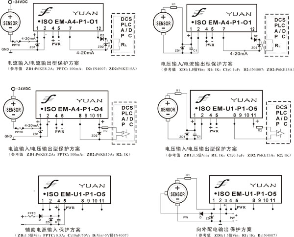

6、ISO EM系列 直流(电压/电流)信号 磁电隔离放大器
  型号:ISO EM-A(U)-P-O
  说明: ISO EM系列隔离放大器是一种磁电隔离的混合集成电路,该IC在同一芯片上集成了一个多隔离的DC/DC变换电源和一组磁电耦合的模拟信号隔离放大器,它采用磁电偶合的低成本方案,主要用于对EMC(电磁干扰)无特殊要求的场合。与光电隔离的产品相比,抗EMC(电磁干扰)能力较差,特殊使用场合应注意增加电磁干扰抑制电路或采取屏蔽措施。输入及输出侧宽爬电距离及内部隔离措施使该芯片可达到5000VDC绝缘电压。Sunyuan ISO EM系列产品使用非常方便,免零点和增益调节,无需外接调节电位器等任何元件,即可实现工业现场信号的隔离转换功能。产品有PCB板上焊接和标准DIN 35导轨卡槽固定两种安装方式,导轨式安装的可以实现模拟信号一进二出、二进二出的功能。0-5V/0-10V/0-75mV/0-2.5V/0-1mA/0-10mA/0-20mA/4-20mA等国际标准信号输入/输出标准的隔离信号。精度等级:0.1级、0.2级;全量程范围内极高的线性度(非线性度<0.1%),免零点和增益调节。备注:对EMC(电磁干扰)有特殊要求的场合(有大电流、高频干扰信号的环境中),请使用ISO U-P-O 或 ISO A-P-O 光电隔离系列的产品。
详细技术资料:http://www.sun-yuan.com/download/2007121515193341214.pdf
典型应用方案图:

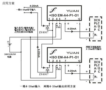

8、4-20mA一路转多路信号隔离放大低成本、小体积解决方案
  型号:DIN 1*2 ISO A-P-O
  说明: 工业现场传感器输出的4-20mA信号,可以采用ISO系列隔离放大器来实现低成本、小体积信号一路转多路(一进二出、一进四出、一进八出等)的方案来实现。ISO系列隔离放大器是一种光电隔离或磁电隔离的混合集成电路,该IC在同一芯片上集成了一个多隔离的DC/DC变换电源和一组光电或磁电耦合的模拟信号隔离放大电路,每路电流信号输出的带载能力可达650欧姆。输入及输出侧宽爬电距离及内部隔离工艺措施使该系列的产品达到信号输入/输出/辅助电源3000V 三隔离的功能。
  采用磁电隔离方案的产品使用方便,无需进行零点和增益调节,主要用于对EMC(电磁干扰)无特殊要求的场合。与光电隔离的产品相比,抗EMC(电磁干扰)能力较差,特殊使用场合应注意增加电磁干扰抑制电路或采取屏蔽措施。
   采用光电隔离方案的产品,可以实现零点和增益的任意调节,以满足工业现场传感器信号源与单片机、PLC等控制系统在数据采集上的匹配。

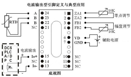

9、 Pt100热电阻四线制隔离变送器
  型号:ISO Z-W-P-O
  说明: ISO Z-W-P-O系列隔离变送器是一种将热电阻信号按温度高低隔离转换成与温度成线性标准信号的混合集成电路。该电路在同一芯片上集成了一组多路高隔离的DC/DC电源,几个高性能的信号隔离器和热电阻线性化、长线补偿、干扰抑制电路,特别适用于Pt100热电阻信号隔离转换成标准信号,温度信号的变送与无失真远传,工业现场PLC或DCS系统的温度信号采集与隔离。
  温度信号隔离放大器使用非常方便,只需很少外部元件,即可实现Pt100热电阻信号的隔离变送。并可以实现工业现场温度控制信号一进两出、一进四出的功能。
