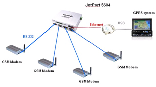

Korenix串口服务器在GSM/GPRS项目中的应用
芯惠通 JetPort 5604 工业级4串口转冗余双网口设备联网服务器
Korenix串口服务器与GSM Modem调制解调器的串口连接全面兼容,并可通过GSM网络,成功的传输SMS和数据信息。GSM Modem是一个无线调制解调器用于GSM无线网络。无线调制解调器的功能类似于拨号Modem。主要区别在于,拨号Modem发送和接收数据是通过电话线,而无线Modem发送和接收数据则是通过无线电波的传播。
JetPort 5604 系列是一款4串口转冗余双网口设备联网服务器 JetPort5604 提供4个RS232/422/485三合一串口界面。通过冗余线路(RTTD技术),用户在以太网中使用ㄧ个IP地址,便可同时控制最多达4个GSM设备。可通过 JetPort Commander 简单易用的 Windows 工具进行设置管理,或选择 HTTPS/SSH 方式实现安全管理。
JetPort 5604系列产品还配备双重电源输入,4路5V TTL DI和2路DO。这些加值功能便于使用者实现户外安装。
