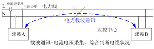

     本路灯电缆防盗的基本原理是采用电力载波通讯技术,在电缆的首未两端分别设置载波发送与接收装置,首端的设备向未端的载波设备定时发送询问数据包,未端的载波设备收到询问数据后,立即回应首端的载波设备,这样形成了一来一回的数据应答,如果载波通讯成功,那么证明电缆处于正常状态,如果通讯失败,则发生了断缆警情,首端设备立即发出报警信号。电缆防盗基本原理示意图如下所示。
(图一:路灯电缆防盗原理示意图)
      由上图可见,当电缆正常时,载波通讯亦处于正常状态,此时不会发生报警,当电缆被断开时,载波通讯中断,此时即可判断电缆发生被盗警情,立即发出电缆被盗报警信号。

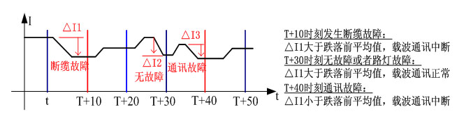

      在系统设计中,有时因为载波设备本身的故障或者载波设备被破坏造成载波通讯中断,使系统误判为电缆被盗,所以为了排除此类故障,在系统设计,增加对回路电流、电压的采集,综合判断电缆被盗故障的发生。路灯的工作状态为晚上工作,白天不工作,所以,当检测到电压为零时,则仅根据载波通讯的正常与否判断电缆是否正常,当晚间路灯处于工作状态时,如果发生断缆故障,则必然引起回路的负载状态发生变化,从而引起回路电流或者功率发生变化,所以当路灯回路的电流发生下跌,且瞬间跌落的幅度大于跌落前负载电流平均值,同时载波通讯中断,那么我们由此判断电缆发生断缆警情,通过这种综合判断,可以排除由于载波设备本身的故障引起的系统误报,提高系统工作的可靠性。(跌落前平均值是指:所在相线的电流值,除以安装路灯的盏数,所得值即为平均值。根据此值,可以判断负载是否产生突变,间接判断断缆故障)
(图二:根据线路电流的变化并结合载波通断判断故障类型原理示意图)

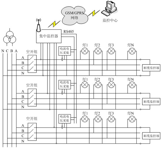

二、防盗系统组网方案
      路灯防盗监控系统由监控中心、集中控制器、断缆监控器三部分组成,其中监控中心至集中监控器采用GPRS连接方式,由于GPRS信号无处不在,可以实时在线,按流量计费,可以成为可靠而廉价通讯链路媒介。集中控制器与断缆监控器之间通过电力载波通讯进行连接,由于电力载波信号是利用既有的电力线作为通讯媒介,所以无须布线,系统实施快速。集中控制器同时采集监控回路的电流电压信号,用于辅助判断断缆警情的发生,防止误报。电流电压采集采用独立模块,模块与控制器之间采用RS485进行通讯。
(图三:电缆监控系统结构示意图)

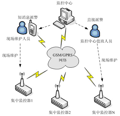

监控中心
  监控中心完成系统参数的输入,集中控制器的远程调试,集中控制报警信息的收集与显示,报警信息的派障与记录等功能,软件采用图形化界面,直观而简洁,可以方便地进行操作维护,并对发生警情的台变名称、时间地点、线路名称等信息进行直观显示。

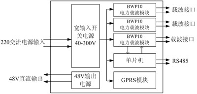

集中监控器
  集中监控器负责对台变下的所有监控回路进行定时监控,并根据监护中心下发的监控,自动进行中通继通讯,并实时采集监控回路的电流电压信息,与载波讯的结果进行综合判断,从而正确地生成电缆被盗警情信号,并将报警信息实时上报。

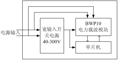

  断缆监控器实时接收集中监控器的询问数据,并对数据进行回应,断缆监控器集成了电力载波通讯技术,以及宽电压输入的开关电源。在白天时,断缆监控器的工作电源由集中监控器统一馈送48V直流电源,这样断缆监控器就避免采用蓄电池作为后备电源,以此降低系统日后维护成本。

3、  集中控制器根据电压的有无判断路灯的工作状态,在电压为零(白天)时,根据载波通讯的状态判断电缆的状况,当电压为220V时,根据回路电流的跌落情况与载波通讯情况,综合判断断缆故障。当载波通讯故障时,判断两次载波通讯期间,线路电流是否存在一个超过当前平均值的电流跌落,如果存在,则判断线路发生断缆故障,否则判断载波通讯设备发生故障。

5、  断缆监控器中采用宽电压输入范围的开关电源模块,输入电源范围为40V-300VDC,所以在路灯工作时,不管线路的电压如何变化,未端都能得到可靠的工作电压,在白天时,在首端馈入48V直流电源,未端也可以取得可靠的工作电源,避免在未端增加蓄电池,降低了系统维护成本。
