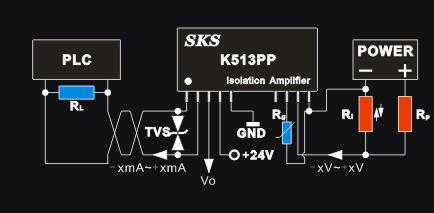

电池充放电检测方案
广州圣开士电子科技有限公司
实现双极信号无失真的隔离远传
    如右图:PLC为工业控制器,RL为PLC
输入端电流环上的采样电阻,POWER为待
测充放电了蓄电池,Ri为充放电电流的采
样电阻,作用是将充放电了电流变成电压
信号,当正电压时为充电状态,当负电压
时为放电状态.Rp为蓄电池的负载.+24V
是为隔离模块供电的工业电源.K513PP
是有源双极隔离模块,负责将前端采样的
正负电流信号隔离变换后输出正负恒流
信号远传到PLC控制.模块的输出端夸接
双极TVS管为传输线上承受雷击的瞬间
能量提供回路,保护环路上的设备免受破
坏.Rg为信号的增益微调,用于补偿信号的损失或信号的季节性漂移.
    实际应用中前端蓄电池是安装于现场侧,PLC安装于控制室或者控制柜中,由于两者之间存在安装距离,PLC和蓄电池不可能拥有相同的接地点.由于现场坏境比较恶劣,蓄电池所处环境由于漏电,静电,感应电等因素使PLC的地和蓄电池的地存在一定的电势差.如果蓄电池的信号与PLC直接连接则两个地间的电势差会通过连接线形成回路,该回路电流直接叠加在电流信号上形成对信号的干扰,轻则使PLC数据采集存在很大误差,重则使PLC控制输出误操作造成严重事故.
    解决这一问题的最好方案就是在蓄电池端接入一只有源双极隔离模块,隔离模块作用是将前端弱信号变换成能够远传的恒流信号,同时使有用信号能顺利通过而阻隔两不同电势接地点的回路,彻底解决共地环路干扰问题.

    该应用中需要外接几只电子元件,为使该电路正常工作,必须选择适合的器件.
①采样电阻的选型
    采样电阻的精度和稳定性直接影响到信号的采样精度和稳定性,因些该器件应该选择高精度低温度漂移规格的电阻,功率最好不小于1/4W.
②TVS管的选型
    TVS管在电路中起到保护电路以防瞬间高压冲击的作用,推荐选择30V的系列.
