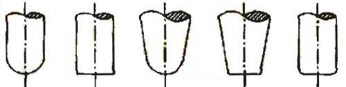

为了保证刀具的强度与制造的一些特殊要求,在多坐标数控铣削加工中用到了多种切削刀具。如图1所示。
 图1 常用的几种铣刀 |

通过分析,将图中所提到的刀具各自轮廓特征提取出来,建立了一个通用的刀具轮廓模型如图2所示。该模型以6个参数d,r,e,f,g,y,h来具体描述:d为刀头直径;r为圆角半径;e为圆角中心距刀具轴心的距离了为圆角圆心距端面的距离;g为刀杆的半锥角;h为刀具长度。
利用这些参数可完全描述图1所示的所有刀具。但在三坐标的数控加工中。经常采用球形铣刀,利用通用刀具轮廓模型对球形刀的表示如下:d,r=d/2,e=0,g=0,f=r,h。

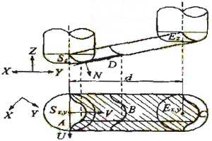

 图3 刀具扫描体坐标系统 |
- 在三坐标数控加工中,球形铣刀以其自身的优点(如刀具在加工表面上易于定位,数控程序易于t编制,通常只需二维的刀具补偿等),在对曲面产品的加工中得到了广泛的应用。首先我们建立如图3所示坐标系。并设定以下变量:
- S=(Sx, Sy, Sz),为刀具的起始位置;
- E=(Ex, Ey, Ez),为刀具的结束位置;
- D=E-S=(Dx, Dy, Dz),为刀具进给方向向量;
- V=(Dx/P,Dy/P, 0)为X-O-Y平面上平行于进给方向D投影的单位向量;
- U=(Dy/P,Dx/P, 0)为X-O-Y平面上垂直于V的单位向量,其中P=(Dx2+Dy2)½
- 通过分析球形铣刀的刀具扫描体及其投影,可直观地发现,当刀具沿进给方向运动时,一个数控数据段所形成的刀具扫描体被关键曲线Kc(S)在X-O-Y平面内的投影曲线划分为三部分:起始处刀具包络体表面,由关键曲线扫描的表面和终点处的刀具包络体表面,在平面上的投影分别为A、B、C,如图3所示。对B区进行观察,我们发现随着刀具的运动,落在B区内的点QB所对应的扫描面上点的坐标,X、Y值没有变化(因为投影关系),只是该点对应的起始位置处刀具关键曲线点QK在高度方向上增加了一个Z值。而在C区刀具扫描表面只是起始位置处C区刀具包罗表面在Z轴上增加了进给的Z向投影高度。基于这样一个事实,我们只要能够获得关键曲线的表达,就可以非常容易地得到数控数据段内任意点的扫描体表面数据。就数控仿真而言,球形铣刀圆柱部分关键曲线所生成的扫描表面形状简单(由两个平行平面构成),故此,下文来讨论铣刀球形部分的关键曲线求解。
