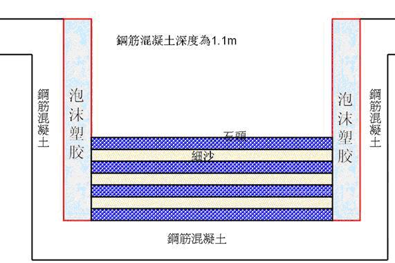

附件:防振地基设置要领
防振地基制作程序:
1、防振台长度由机台宽度及长度决定。为使防振地基必须独立。
2、挖深超过1.8m,地基留1.8m作防振,地基得先用水泥混凝土或者不作,只要挖空使之独立。
3、防振地基分成底层及上层两部分,底层由4层鹅卵石及3层细砂,先铺鹅卵石,高度100mm,鹅卵石直径50mm,约两层鹅卵石。再铺细砂100mm,用水浸入细砂,使细砂嵌入石缝内,使水满过细砂后,再补充细砂至100mm,继续铺鹅卵石100mm,再铺细砂100mm,步骤与第一层相同,使水满过全部细砂,完成第二层石与砂。再以相同步骤完成第三层石与砂,再放石头共7层,700mm深,即完成底层。上层必须用钢筋与混凝土深度1.1m,水泥的磅数为4000lb。
防振地基制作示意图:
