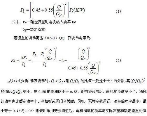

1﹑风机﹑泵类平方转矩负载的变频调速节能风机﹑泵类通用设备的用电占电动机用电的50%左右,那就意味着占全国用电量的30%。采用电动机变频调速来调节流量,比用挡板﹑阀门之类来调节,可节电20%~50%,如果平均按30%计算,节省的电量为全国总用电量的9%,这将产生巨大的社会效益和经济效益。生产中,对风机﹑水泵常用阀门、挡板进行节流调节,增加了管路的阻尼,电机仍旧以额定速度运行,这时能量消耗较大。如果用变频器对风机﹑泵类设备进行调速控制,不需要再用阀门、挡板进行节流调节,将阀门、挡板开到最大,管路阻尼最小,能耗也大为减少。节能量可用GB12497《三相异步电动机经济运行》强制性国家标准实施监督指南中的计算公式,即:
对风机、泵类,采用挡板调节流量对应电机输入功率PL与流量Q的关系
的三次方成正比,即 ,再与采用挡板调节流量对应电机输入功率PL相减后再除以
节省的功率与系统调速前后的速差成正比,速差越大,节能越显著。

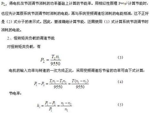

恒转矩负载变频调速一般都用于满足工艺需要的调速,不用变频调速就得采用其他方式调速,如调压调速﹑电磁调速﹑绕线式电机转子串电阻调速等。由于这些调速是耗能的低效调速方式,使用高效调速方式的变频调速后,可节省因调速消耗的转差功率,节能率也是很可观的。

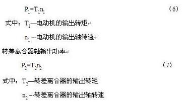

电磁调速系统由鼠笼异步电机、转差离合器、测速电机和控制装置组成,通过改变转差离合器的激磁电流来实现调速。转差离合器的本身的损耗是由主动部分的风阻、磨擦损耗及从动部分的机械磨擦损所产生的。如果考虑这些损耗与转差离合器的激磁功率相平衡,且忽略不计的话,转差离合器的输入、输出功率可由下式计算:
电动机轴输出功率
式中:T2—转差离合器的输出转矩
n2 –-转差离合器的输出轴转速

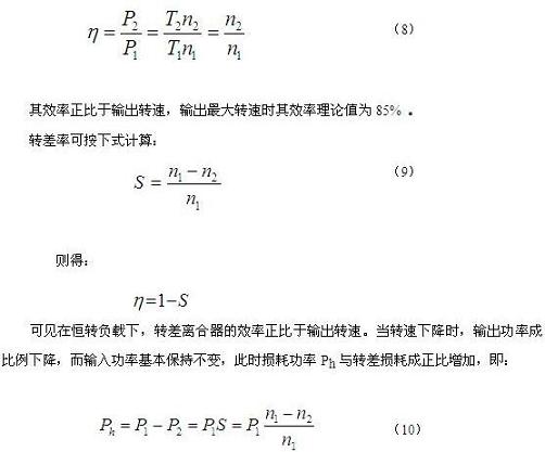

电动机的输出功率,即为转差离合器的输入功率。 对于恒转矩负载,T= T1 = T2=常数,所以,转差离合器的效率 :
电磁调速电机为鼠笼式电机,由于输入功率和转矩均保持不变,鼠笼式电机的功率保持不变。损耗以有功的形式表达出来,损耗功率通过转差离合器涡流发热并由电枢上的风叶散发出去。
由损耗功率公式(10)可以清楚看到,电磁调速电机的转速越低,浪费能源越大,然而生产机械的转速通常不在最大转速下运行,变频调速是一种改变旋转磁场同步速度的方法,是不耗能的高效调速方式,因此改用变频调速的方式会有非常好的节能效果,节省的能量直接可用(10)式计算。

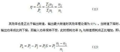

液力偶合器是通过控制工作腔内工作油液的动量矩变化,来传递电动机能量,电动机通过液力偶合器的输入轴拖动其主动工作轮,对工作油进行加速,被加速的工作油再带动液力偶合器的从动工作涡轮,把能量传递到输出轴和负载。液力偶合器有调速型和限矩型之分,前者用于电气传动的调速,后者用于电机的起动,系统中的液力偶合器在电机起动时起缓冲作用。由于液力偶合器的结构与电磁转差离合器类似,仿照电磁调速器效率的计算方法,可得:
同样,用(12)式可计算将液力耦合器调速改造为变频调速后的节能量。

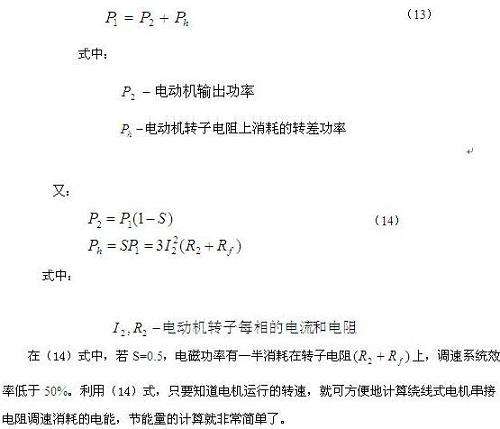

5、绕线式电机串电阻调速系统
绕线式电机最常用改变转子电路的串接电阻的方法调速,随着转子串接电阻的增大,不但可以方便地改变电机的正向转速,在位能负载时,还可使电机反向旋转和改变电机的反向转速,因此这种调速方式在起重﹑冶金行业应用较多。
对于绕线式电机,无论在起动、制动还是调速中,采用转子串电阻方式均会带来电能损耗。这种损耗随着转速的降低,转差率S的增大而增大,另外,随着串接电阻的增大,机械特性变软,难以达到调速的静态指标。
绕线式电机输入的电磁功率为 :

例1:有一电机4极Pe=55KW,驱动风机,风机的实际风量Q与额定风量之比Q/QN为0.8,现采用变频器调速,求节电率。
由(2)式
节电率为36%。

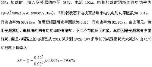

三﹑变频调速节能与系统功率因数的关系
前已假定电动机系统在使用变频器调速前后的功率因数基本相同,这样在计算节能时可不考虑系统功率因数的影响。实际上,在变频器投入前后,其功率因数可能是不同的,因此,计算的节能量是否考虑变频器调速前后的功率因数的变化呢?
用电度表进行计量检测实际的节能量时,电度表测量的就是电动机系统消耗的有功功率。若原电动机系统的功率因数较低,在使用变频器后以50Hz频率恒速运行,这时功率因数有所提高。功率因数提高后,电动机的运行状态并没有改变,电动机消耗的有功功率和无功功率也没有改变。变频器中的滤波电容与电动机进行无功能量交换,因此变频器实际输入电流减小,从而减小了电网与变频器之间的线损和供电变压器的铜耗,同时减小了无功电流上串电网。因此计算节能时,应考虑提高功率因数后的节能。

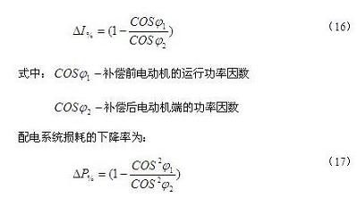

提高功率因数后,配电系统电流的下降率为:
配电系统的电流下降率和配电系统的损耗下降率都是对单台电动机补偿前后电流和损耗而言,不是指配电系统电流和损耗的实际变化。

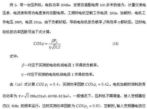

下面举一个典型的事例。
从配电房的电度表实测的结果还是节能,且节能在15%以上。
从本例看,如果单纯提高功率因数,无须使用变频器,只需用电力电容进行就地补偿,但倘若还要满足工艺调速的需要,使用变频器调速节能是最佳的节能方法,这时的节能量应是线路上的能耗与变频调速节能之和。
如果原电动机系统的功率因数较高,变频器投入后功率因数变化不大,可不考虑功率因数变化后线损的影响,就用本文中的(1)~(14)进行计算节能。
